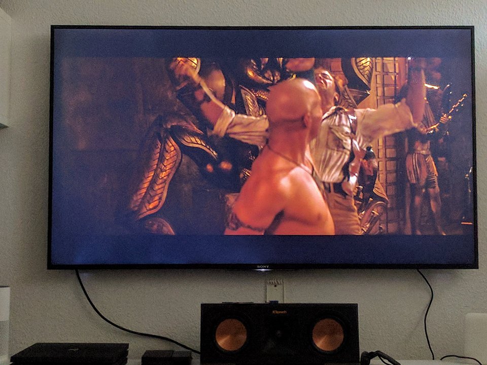

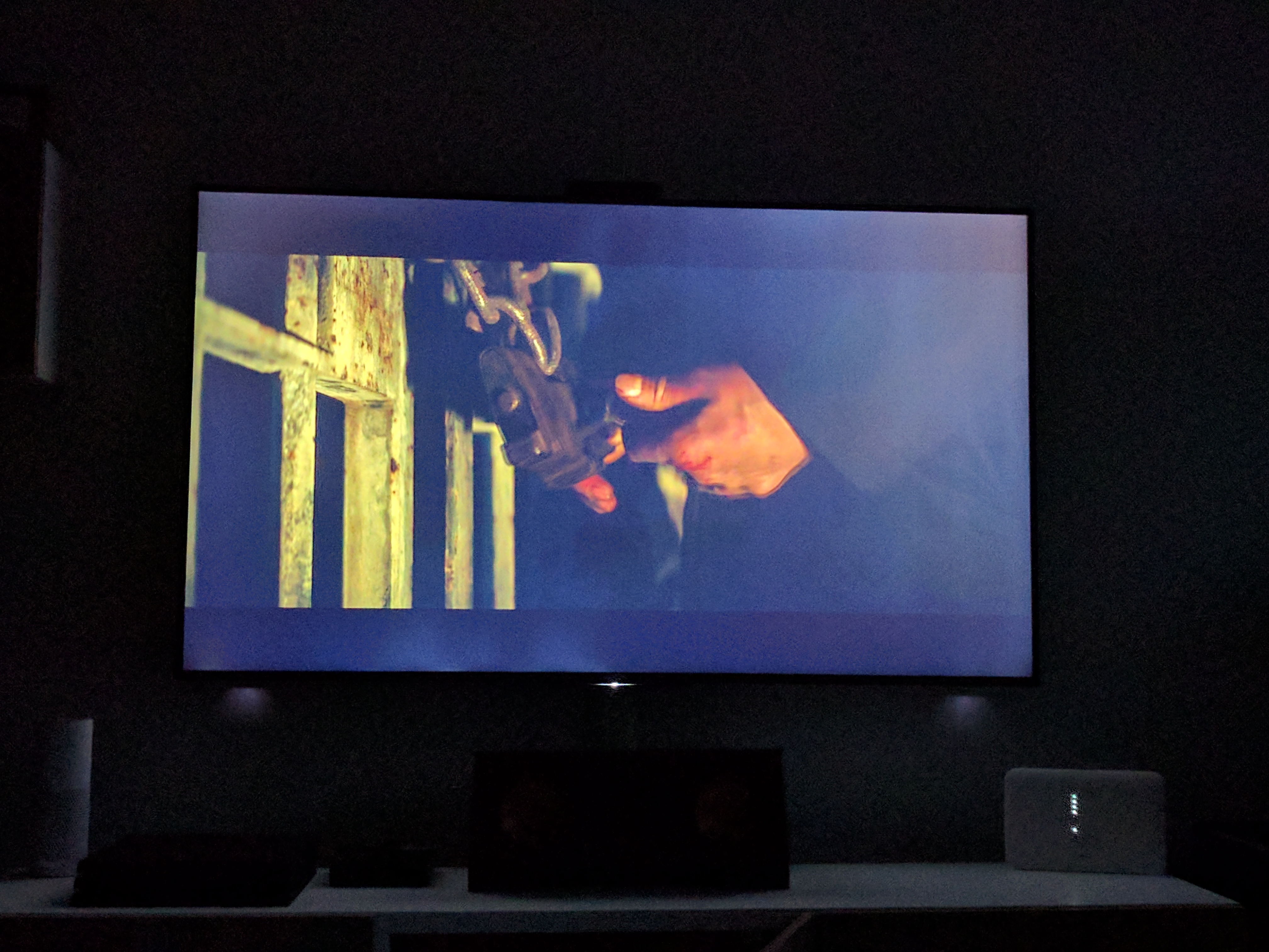

Da man von Sony nur 0815 Standardantworten erhält oder man der Problematik einfach aus dem Weg geht, hoffe ich mal hier auf ein paar hilfreiche Meinungen.
Bei meinem 65XD8505 scheint sich die Hintergrundbeleuchtung des TVs von Woche zu Woche zu verschlechtern oder besser gesagt tritt immer deutlicher hevor, sogar aus dem Gerät heraus, sodass sich das Licht an der Wand dahinter abzeichnet.
Wie erwähnt, der Support von Sony ist ziemlich für Ar... also bin ich direkt zu Saturn gelatscht, wo ich den TV gekauft habe und hatte "das Glück" einen Vertreter von Sony vor mir zu haben. Der sprach direkt von einem Defekt des Panels, konnte aber keine Entscheidung treffen, was nun zu tun ist. Der wollte sich dann drum kümmern und mich anrufen ... darauf warte ich noch heute.
Nun wäre ich hier für ein paar Meinungen dankbar, wie ich weiter verfahren soll. Die Ausleuchtung ist echt mies und wird immer schlimmer, obwohl die Hintergrundbelechtung bereits auf das Minimum gestellt wurde und alle empfohlenen Bildeinstellungen von Sony berücksichtig sind (Cinema Pro Modus etc.)
Vor allem am Rand oben und unten leuchtet es inzwischen weiß hindurch und ist selbst bei regulären Bildern bei hellichtem Tag zu sehen.

So nach ewig hin und her wird jetzt endlich mal ein Techniker bemüht, der sich das direkt vor Ort anschauen soll. Ich bin gespannt .. gestern erst wieder im HDR Videomodus fast das Kotzen bekommen, so schlimm sieht das aus.
Trooper_D5X
So gestern wurde der TV getauscht, aber auch eher wiederwillig. Das Gerät wurde vom Techniker vor Ort zunächst mit Standbildern begutachtet und als "alles völlig im Rahmen" eingeschätzt. Erst als ein bewegtes HDR Bild lief konnte sich der Mann dazu durchringen zu sagen, dass man ihn tauschen würde.
Er sagte aber auch gleich, dass das kein Reklamationsgrund und technikbedingt sei. Zudem würde man es nur sehen, wenn man Videomaterial mit den 16:9 Streifen anschaut. Ja, das ist aber der überwiegende Teil an Filmen. Im normalen TV und Vollbildbetrieb sieht man es nicht so extrem.
Nun hängt der neue TV, aber auch der hat genau das gleiche Problem, vor allem auf der linken Seite unten, was nun weder besser noch schlechter zum vorherigen TV aussieht. Mich stört es dennoch. Vor allem da im Vergleich zur rechten Seite des Bildes sowas gar nicht auftritt.
Muss man damit nun wirklich leben? Trau mich gar nicht, den schon wieder zu reklamieren. Dass das Licht aus dem Gehäuse unten raus scheint, wurde mir als Konstruktionsfehler bei der Serie bestätigt.
Und zu guter letzt hat der neue TV einen tollen 10cm Kratzer auf dem Gehäuse hinten. Den hab ich aber erst gesehen, als ich ihn Abends nochmal zum ausrichten abgehangen habe. 😞

Ahso, das mit dem austretenden Licht stört mich eher weniger, viel mehr ist es diese beschissene und ungleichmäßige Ausleuchtung, die punktuell so krasse Differenzen aufweist. Aber deswegen soll ich mich ja nicht mehr melden.
