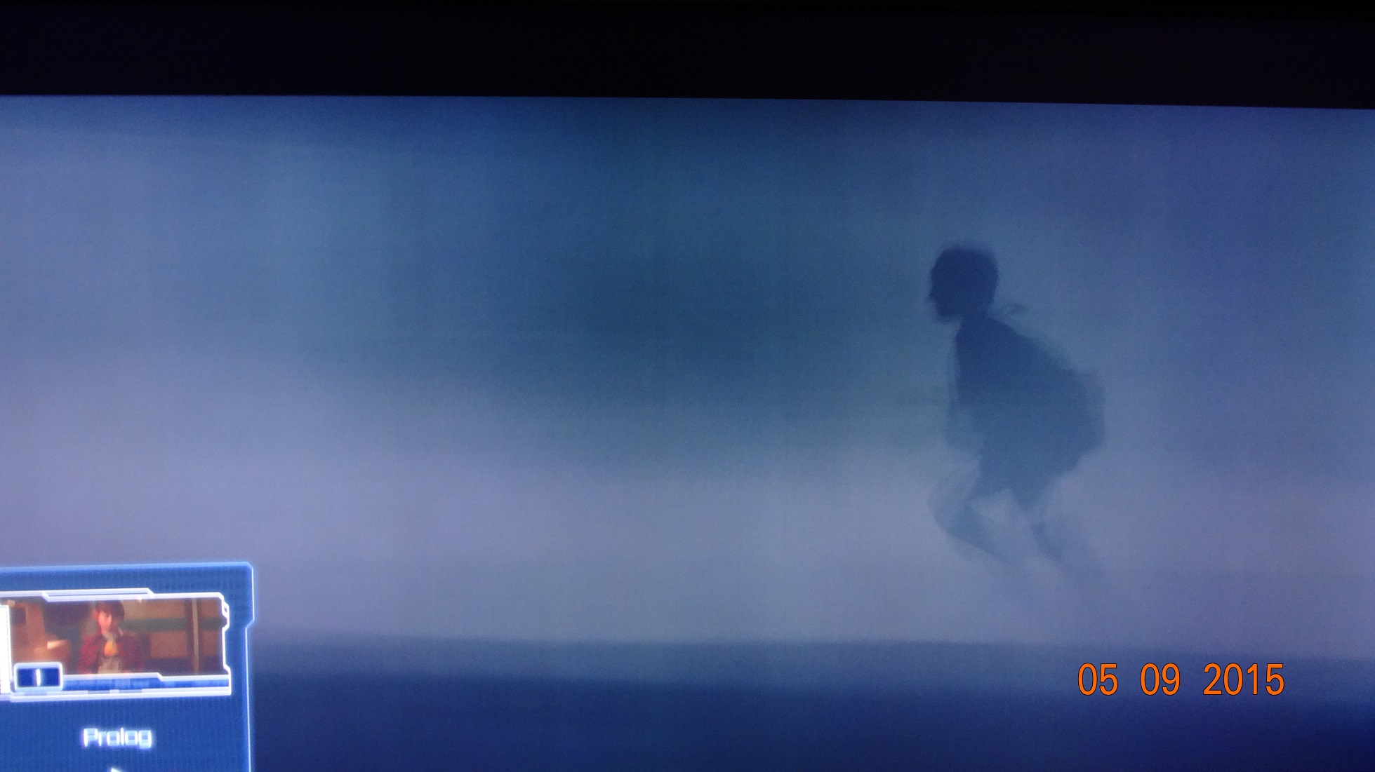

- [---][Link] Banding, DSE und Abgedunkelte Ecken "Hardwareproblem, kann nicht durch Update behoben werden."
