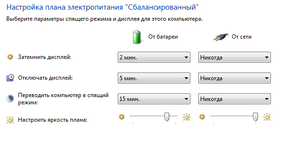

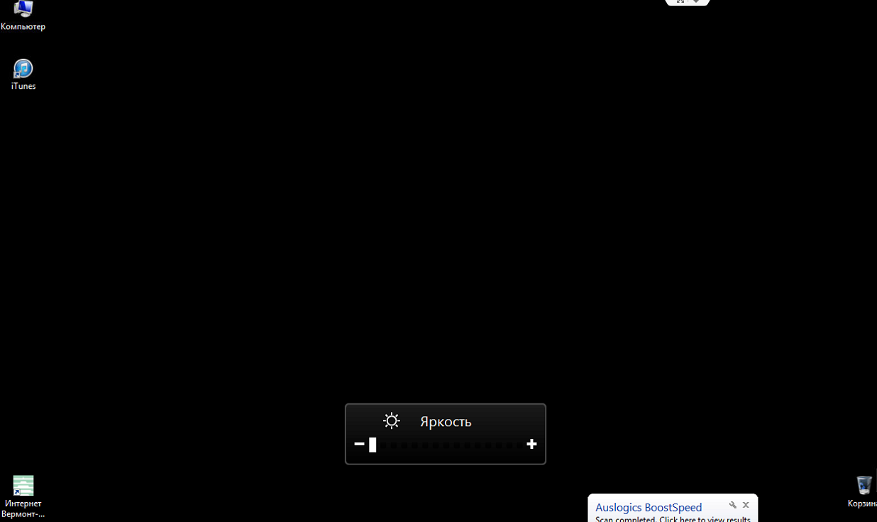

Добрый день. У меня такая проблема. Все поставилось нормально. Все кнопки работают. А вот яркость работает только на 1 полоску и все. Что может быть. У меня модель FZ3 серии. Вот картинка
Куда дальше копать? Еще раз повторюсь: звук, переключение на проектор и т.д. все ОК
Спасибо заранее. Жду ответа
Привет .
А в разделе электропитании полоски работают , и вообще яркость изменяется ?
Какая система у вас установлена ?
Проверьте , все ли драйвера установлены как надо перечисленные выше .
Возможно вам поможет сброс статики ноута , иногда это срабатывает . Нужно сделать следущее .
Выключаете ноут , отключаете от сети , вынимаете батарею . Нажимаете кнопку сеть , включение, и держите секунд 30-40 . После попейте чай , кофе и потом собираем в обратном порядке , смотрим .
Привет!
Что это за модель "..FZ3 серии"? Укажите полностью артикул вашей модель, чтобы не гадать..! Обычно такое происходит из-за установки управляющих утилит не от своей модели, чаще всего по причине - VAIO Control Center. Если всё именно так, то попробуйте переустановить эти утилиты от своей модели:
Sony Shared Library, Setting Utility Series, Vaio Event Service, VAIO Control Center.
Удачи..!

Именно поэтому у вас и не работает яркость, что вы качали не свои файлы от очень молодых моделей!
Ваш ноутбук, к сожалению, уже не поддерживается SONY, последнее сопровождение было только upgrade c WinVista до Win7! Поэтому, единственный совет: выпишите номера упомянутых мною утилит со своей странички для WinVista, а затем поищите их более новые версии для Win7 (!), обращая внимание в основном на файлы конца 2010 года и начала 2011 года, но не увлекайтесь большим приростом версии файлов, ищите только с увеличением последних двух разрядов в номере. Только таким методом - подбора, вы сможете собрать рабочую коллекцию для своего ноутбука. Лично я обхожусь без них на одном из моих ноутбуков серии "Z" (2010 г/в) с установленной Win8_64. Одна проблема - старый гибридный видеодрайвер nVidia.
Страничка вашего ноутбука:
http://www.sony.ru/support/ru/product/VGN-FZ31ER/updates
Попробуйте файлы от этого американского ноутбука:
Если не подойдут, поищите на нём полный аналог вашей модели по всем основным параметрам железа, у указанного выше отличие в разрешении монитора и процессоре.
Удачи..!
