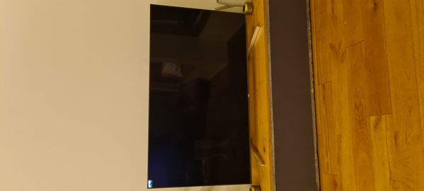

Ich habe bei Netflix angerufen. Dort hat man noch nie von dem Problem gehört... sie waren interessiert und wollten Fotos/Videos. Für euch auch nochmal ein paar Fotos. Kurios ist das schon:)
