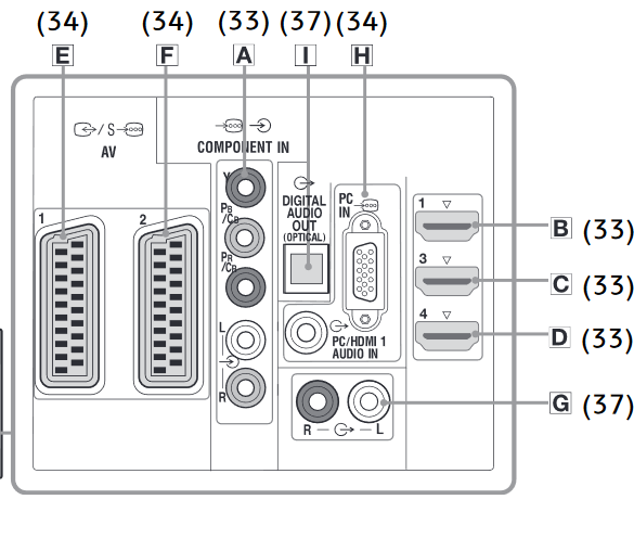

Guten Tag liebe Community,
ich habe zum Geburtstag eine Sony HT-SF200 geschenkt bekommen. Beim Versuch, diese mit meinem TV (einem alten Sony KDL40BX400) zu verbinden, musste ich feststellen, dass mein Fernseher keinen HDMI ARC Anschluss hat. Auch eine optische Ausgangsbuchse, mit der ich über das optische Digitalkabel die beiden Geräte verbinden kann, ist an meinem TV nicht vorhanden. Daher meine Frage: Kann ich einen Adapter bestellen, der die Verbindung ermöglicht?
Ich bedanke mich vielmals im Voraus
1 ANTWORT 1
Hallo Philess,
Glückwunsch zur neuen Soundbar.
Laut Bedienungsanleitung verfügt der Fernseher über einen optischen Ausgang (I):
Du solltest die Soundbar darüber anschließen können.
