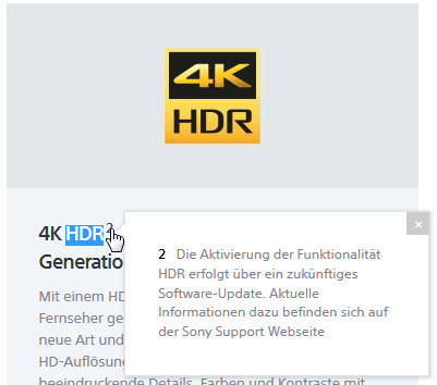

Ich habe mir dieses Model gerade wegen HDR gekauft. Es wurde als 4k HDR angeboten. Auf dem Karton steht 4K HDR. Auf Sony Website steht HDR. Aber es kann kein HDR! Was kann ich als Verbraucher jetzt machen? Ich hab keine geduld mehr auf ein Update zu warten.

Hallo Ultraess,
auf der Website ist auch Folgendes zu finden:
Meines Wissens soll das Update bald erscheinen.
