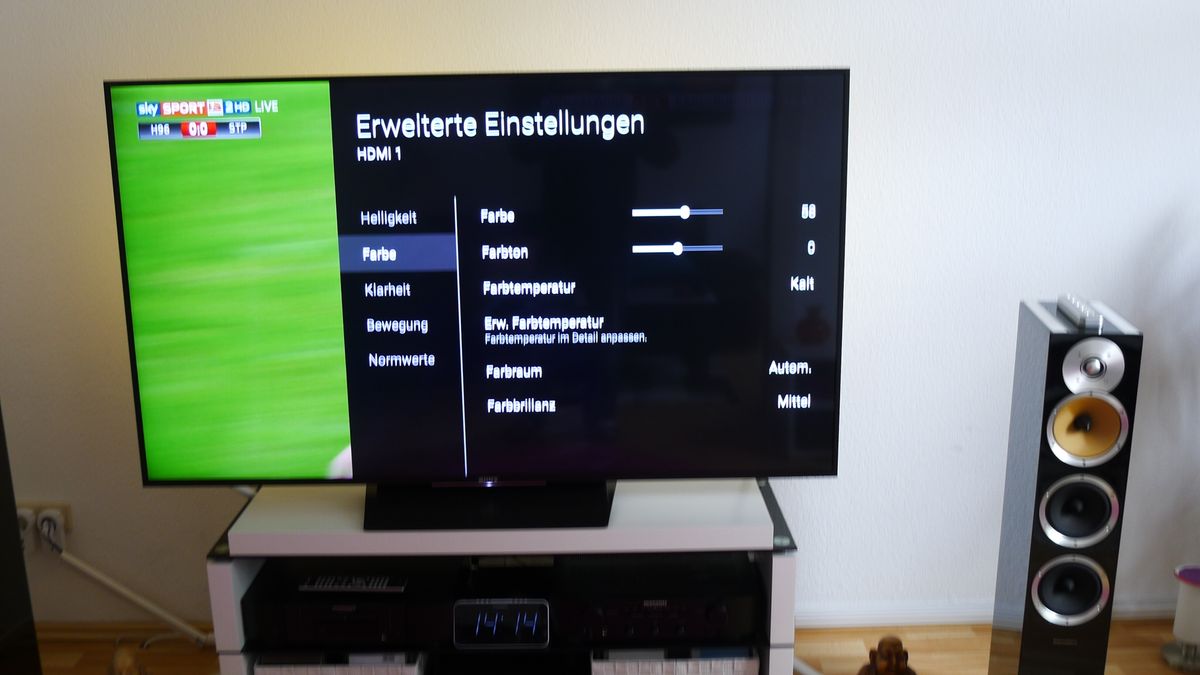

Hier mal meine Einstellungen mit denenich doch zufrieden bin:

Habe jetzt gerade Deine Einstellungen übernommen und gucke die Sky Bundesliga Konferenz in HD.
Das Bild ist defenitiv besser aber ist es Dir nicht viel zu dunkel? Sobald ich die Helligkeit hoch stelle wird es auch gleich wieder schlechter.
Ich denke das mit dem grünen Rasen und dem "unscharfen" Bild bei Kameraschwenks wird durch das dunkle Bild "vertuscht". Hoffe es liegt doch ein bisschen am alten Sky Receiver und das man mit dem neuem Sky UHD Receiver dann noch ein paar Prozent rausholen kann.

PS: Hast du auch den Ökomodus deaktiviert, der macht nämlich das bild auch dunkler.
Die Panels sind auch nicht alle gleich und eventuell musst du die Helligkeit um zwei stufen hochsetzen oder mal probieren ob dir die Erhöhung von " Gamma" auf +1 nicht was hlefen kann.
