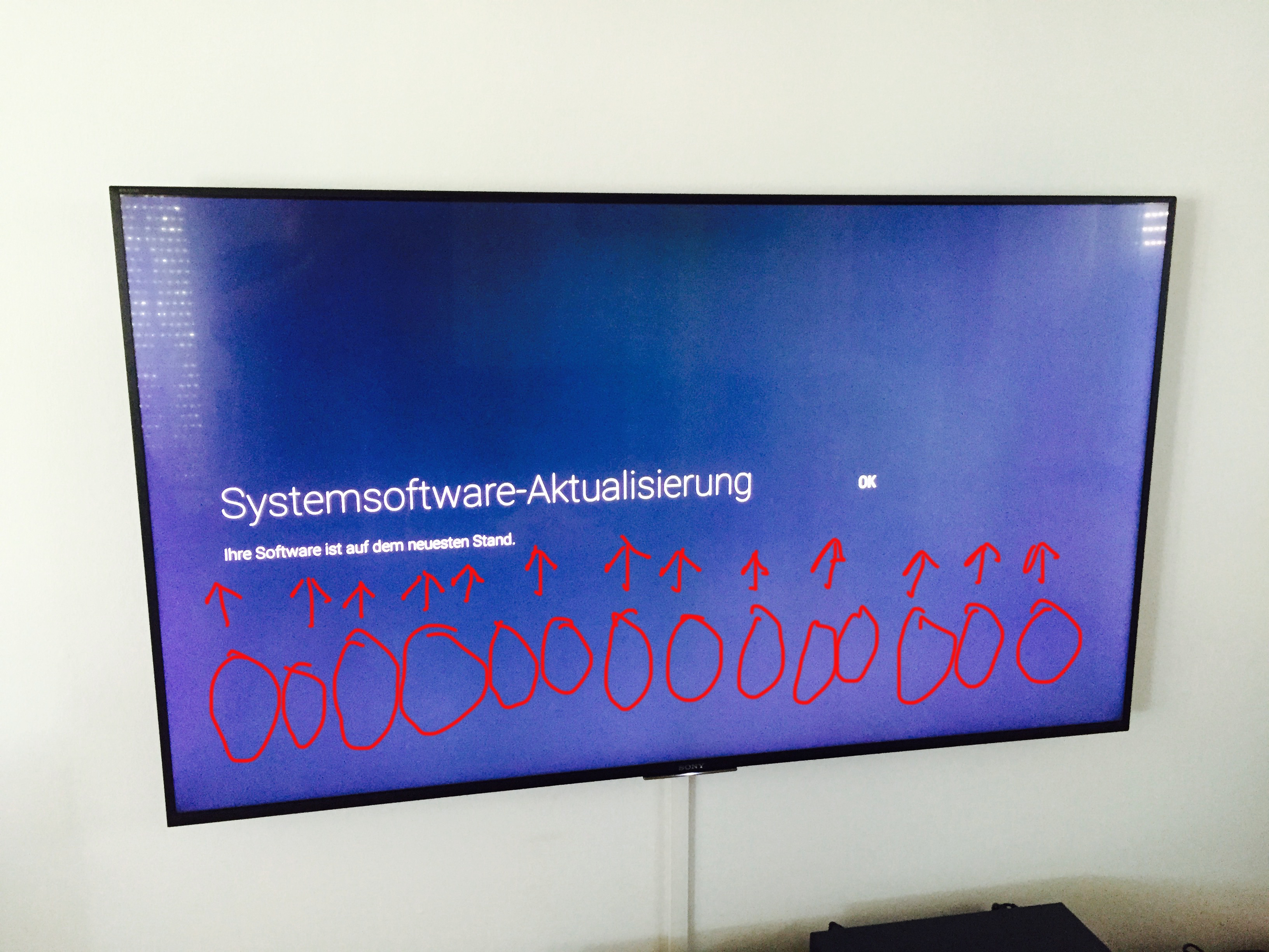

Zusammenfassung bekannter Probleme für ATV. Stand 12.04.2016 SW 5.1.1 3395
  1. [FIXED] 3D Brillen lassen sich nicht koppeln bzw. Statusanzeige erscheint nicht. "gefixt mit dem Update 13.10.15". Das Problem tritt manchmal auch bei neueren SW Versionen auf.
  2. [FIXED] BT Fernbedienung lässt sich nach einem Werkreset nicht mehr koppeln.
  3. [---][Link] Banding, DSE und Abgedunkelte Ecken "Hardwareproblem, kann nicht durch Update behoben werden."
  4. [OFFEN] TVs schalten sich von allein wieder ein. Alle 10min oder sporadisch.
  5. [FIXED] Menüs sind sehr ruckelig und träge. Guide sehr träge. "z.T. gefixt mit dem Update 13.10.15"
  6. [OFFEN] Sendersortierung ist unmenschlich.
  7. [OFFEN] 5.1 Sound funktioniert nicht. Betroffen sind Apps wie Plex, Amazon, Netflix und co. "z.T. gefixt mit dem Update 13.10.15"
  8. [FIXED] Sehr verbreitet sind Probleme mit ARC, bei manchen Geräten problemlos möglich, bei anderen garnicht.
  9. [FIXED] WLAN sehr schlechte Performance, LAN besitzt nur 100Mbit "SW Stand 21.01.2016 ist deutlich besser geworden, keine Ruckler mehr".
  10. [FIXED] Interner Player stottert, einige Formate könne nicht abgespielt werden.
  11. [FIXED] Mögliche Blackscreens nach dem Update, TV wird unbrauchbar. "Sollte nicht mehr auftreten, Stand 01.01.2016"
  12. [OFFEN] TV lässt sich nicht mehr einschalten -> Lässt sich beheben in dem man für paar min den Stecker zieht.
  13. [FIXED] Bei einigen Inhalten werden die Farben falsch dargestellt. z.b. aus rot oder geld wird pixelig grün. "Das liegt am Videocontent, hat ausnahmsweise nichts mit dem TV zu tun ;)" "gefixt mit dem Update 13.10.15"
  14. [FIXED] Manche Sender verschwinden aus der Liste und tauchen später wieder auf, manchmal auch garnicht.
  15. [FIXED] Beim Streaming lässt sich 3D nur sehr umständlich einschalten -> auf TV Sender wechseln dann erst im Menü 3D einstellen und Stream neustarten "gefixt mit 2367" .
  16. [OFFEN] PiP nur in sinnloser Ausführung vorhanden PC\Tuner.
  17. [FIXED] USB Rec funktioniert nicht.
  18. [FIXED] Hin und wieder gibt es Probleme mit dem Ton z.b. TV Sender und Stream werden gleichzeitig ausgegeben. "gefixt"
  19. [OFFEN][Link] DLNA Service bleibt oft hängen und ist erst nach dem Neustart verfügbar bzw. im Netzwerk wieder sichtbar.
  20. [FIXED] Beim Streamingstart bleibt das Bild schwarz, Ton läuft. Muss neugestartet werden damit es wieder geht. "fixed"
  21. [---] Im ausgeschalteten Zustand kann man Wellen in Zwischenschichten des Panels beobachten, hat keine Auswirkung auf die Qualität des Bildes.
  22. [FIXED] 4K in 4:4:4:4@60Hz wird nicht unterstützt. "60@4k wird scheinbar ganz gestrichen!". Wurde mit dem letzten Update nachgereicht.
  23. [RANDOM][Link] Manche Geräte haben plötzlich vertikale Streifen am Bildschirm die machmal nicht mehr verschwinden.
  24. [RANDOM] x9xxx sind auch von horizontalen Pixelstreifen betroffen -> Ausfall der Panelsteuerung, hier hilft nur ein Austausch.
  25. [FIXED] Pixelfehler im 3D Modus
  26. [FIXED] Bei 3d Filmen ( Vollbild, ohne schwarze Balken ) kann alle paar Sekunden ( zwischen 30 und 90 ) die Meldung "Bildformat: Wide" unten links aufpoppen.
  27. [OFFEN] Ferbedienung hat öfters Aussetzer und reagier 10-30sek nicht mehr.
  28. [FIXED] Der TV fängt an zu stottern und Stürzt ab. "fixed"
  29. [FIXED] EPG/Discovermenu wird oft nicht befüllt\aktualisiert, der Inhalt wird meistens erst nachgeladen wenn man auf den Sender wechselt.
  30. [OFFEN] Kurzzeitige Tonausfälle über Optical Out.
  31. [OFFEN][Link] Massives, seitliches Einleuchten.
  32. [OFFEN][Link][TestVideo] Seit 3166 werden die Videos gestreckt so, dass die schwarzen Balken verschwinden. Es gibt keine Möglichkeit die EInstellung zu ändern.
  33. [OFFEN][Link] USB Geräte bleiben nach dem Ausschalten des TVs weiterhin aktiv.
  34. [OFFEN][Link] Fehlerhafte USB Aufnahmen.
  35. [OFFEN][Link"Controller getrennt" Minuten lange Einblende
  36. [OFFEN][Link] Bravia 55W805 kein Ton über ARC
  37. [OFFEN][] KDG Karte wird nicht mehr erkannt wenn man aus der AmazonApp mit "Back" Taste rausgeht.
  38. [OFFEN][Link] Externe Eingänge werden nur mit Playback_1 etc. angezeigt
Sollte euch noch was einfallen, können wir die Liste hier aktuell halten. Evtl Lösungen dazu!
