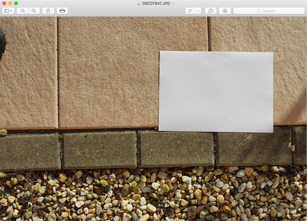

OK, eine Graukarte hatte ich noch nicht versucht. Ich hatte mich an die Bedienungsanleitung gehalten. Auch hatte ich Erfahrungen mit der Minolta D7D , Sony Alpha 900 und bisher hatte ich den Weißabgleich immer mit einem weißen Blatt Papier gemacht. Aber ein Versuch sollte ja nicht schaden.HE-07699.JPG
tourguide1504
Exif IFD Pointer 438 Exposure Time 1/320 s FNumber F6.3 Exposure Program Aperture priority ISO Speed Ratings 100 Sensitivity Type 2 Recommended Exposure Index 100 Exif Version 2.31 Date and Time (original) 2019:03:07 10:36:55 Date and Time (digitized) 2019:03:07 10:36:55 Components Configuration YCbCr Compressed Bits per Pixel 6 Brightness 8.82578 Exposure Bias EV Max Aperture Value F5 Metering Mode Multi-segment Light Source Other light source Flash No, compulsory Focal Length 55.0 mm Maker Note (Binary value suppressed) Offset 1056 Byte Order II Panorama Contrast Normal Saturation Normal Auto HDR Off Shot Info (Binary value suppressed) Color Reproduction Standard Color Temperature 7500 Color Compensation Filter 4294967294 Scene Mode Standard Zone Matching ISO Setting Used Dynamic Range Optimizer Off Image Stabilization On Color Mode Standard Full Image Size 2624 x 3936 Preview Image Size 1080 x 1616 File Format (3 3 5 0) Image Quality Raw + JPEG Flash Exposure Compensation EV White Balance Fine Tune White Balance Manual Sony Model ID (363) Lens ID Manual lens Preview Image Exposure Mode Auto Flash Level Normal Release Mode Normal Sequence Number Single Anti-Blur On (Shooting) Intelligent Auto Off White Balance 2 Manual User Comment FlashPix Version 1.00 Color Space sRGB Pixel X Dimension 3936 Pixel Y Dimension 2624 Interoperability IFD Pointer 38706 Interoperability Index R98 Interoperability Version 1.00 File Source Digital still camera Scene Type Directly photographed Custom Rendered Normal process Digital Zoom Ratio 1.0 Focal Length In 35mm Film 82.0 mm Scene Capture Type Standard Sharpness Normal Lens Specification 240/10 2400/10 35/10 63/10 Lens Model FE 24-240mm F3.5-6.3 OSS Print Image Matching 80 114 105 110 116 73 77 0 48 51 48 48 0 0 3 0 2 0 1 0 0 0 3 0 34 0 0 0 1 1 0 0 0 0 9 17 0 0 16 39 0 0 11 15 0 0 16 39 0 0 151 5 0 0 16 39 0 0 176 8 0 0 16 39 0 0 1 28 0 0 16 39 0 0 94 2 0 0 16 39 0 0 139 0 0 0 16 39 0 0 203 3 0 0 16 39 0 0 229 27 0 0 16 39 0 0 Compression JPEG (old-style) JPEG Interchange Format 39072 JPEG Interchange Format Length 7904

Hallo @tourguide1504,
laut EXIF-Daten ist der Weißabgleich mit 7500 Kelvin angegeben und sollte daher eher einen Blaustich haben als einen Gelbstich.
Jedoch kann ich mir vorstellen, dass der Gelbstich von einer "Kunstlicht"-Kompensation kommt. Bei meiner alten a57 ist das rechts neben der Kelvin-Temperatur zu finden. Das Fadenkreuz sollte dort in der Mitte liegen.
- Nic
