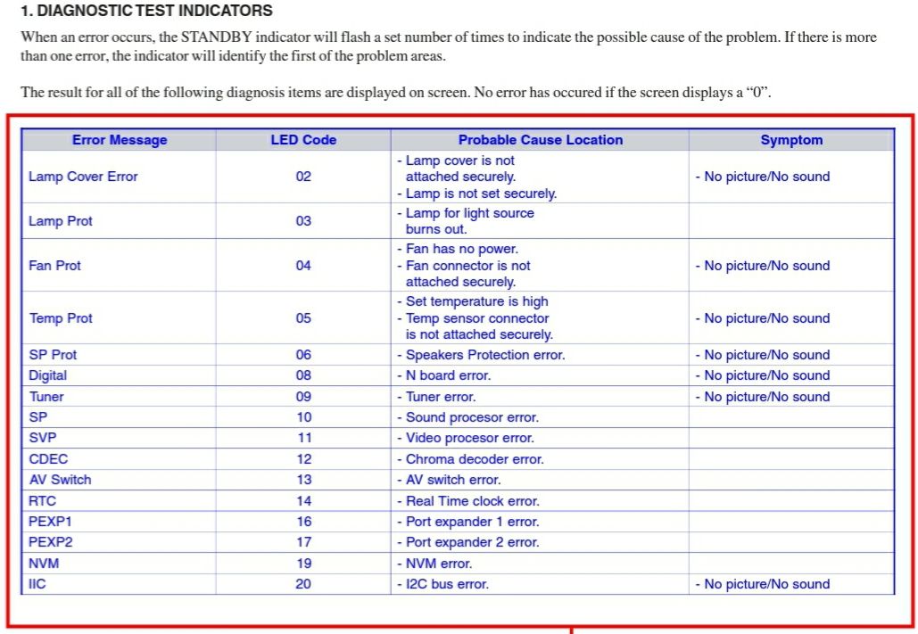

salve il problema e che si accende il led si illumina verde la ventola parte ma noto che la lampada rimane spenta, vedendo alcuni video ho visto che di solito quando si brucia la lampada, il led si accende rosso e lampeggia 3 volte ma nel mio caso nn e' cosi rimane verde e nn lampeggia

Questo complica tutto perché rischieresti una spesa (magari anche solo da rimandare di poco) a fronte della necessità di un intervento in Assistenza per una verifica del TV.
Il lampeggio in rosso indica un problema hardware ma un verde fisso non rientra nella Tabella dei Codici di errore.
