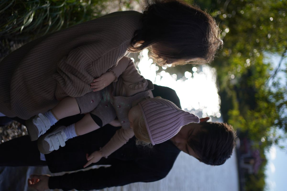

Sony a7 III Полосы в контровике
Добрый день! В последний месяц заметила на некоторых снимках (не всех) полосы в контровике (на последнем снимке правый верхний угол) и цветную рябь (1-2 снимок). Снимаю при естественном свете на электронном затворе, раньше такого не наблюдалось, коллеги так же не сталкивались (с той же моделью камеры и так же на электронном снимают). От линзы не зависит (и на 35 мм, и на 85), от карты тоже (пишу на 2)

На последнем снимке (вертикальные полоски в правом верхнем углу) виден характерный эффект для сенсоров со встроенными датчиками фазового автофокуса (аналогичное наблюдается и на беззеркальных камерах Nikon) в редких сочетаниях контрового света - из-за переотражений на сенсоре от металлизированных скрытых пикселей фазового автофокуса. Исправить такие снимки (RAW) можно с помощью утилиты, описанной на dpreview https://www.dpreview.com/news/6974141509/sony-striping-heres-the-fix . Также не исключено, что инструменты коррекции этого эффекта уже есть в популярных фоторедакторах и RAW-процессорах.
Первый и второй снимок (если имеются в виду артефакты по центру), то это могут быть переотражения от грязи на сенсоре (тщательно проверьте, чистый ли он). Попробуйте почистить сенсор по процедуре https://helpguide.sony.net/ilc/1720/v1/ru/contents/TP0001632564.html
Также не исключено, что в тот момент на сенсор могла попасть или сконденсироваться неравномерно влага (например, при смене объектива), которая в контровом свете и дала эффект на снимках 1-2.

Спасибо большое, успокоили!))
