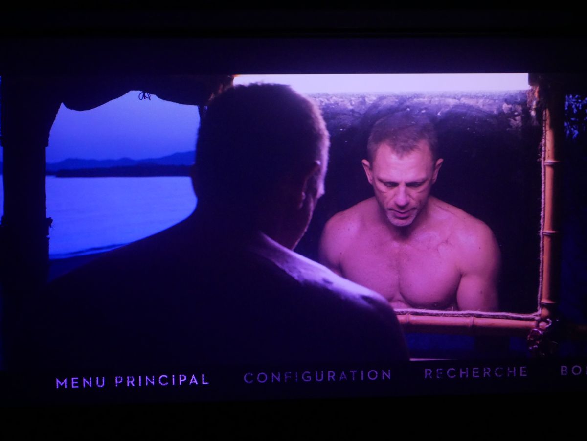

Bonjour,
Je viens de faire l'acquisition d'un projecteur Sony VPL-270ES connecté à un Denon AVC 2700-H tout neuf via un cable HDMI fibre optique high-speed 48Gbps. Premiers jours d'utilisation sans histoire, magnifique image provenant d'un Apple TV 4K et/ou de jeux sur la PS4.
Jusqu'à hier soir où en cours d'utilisation, j'ai commencé à noter que l'image était "différente" sur la partie droite de l'écran. On voit clairement une ligne en plein milieu et alors que la partie gauche reste parfaite, la partie droite devient un peu bleuté/mauve (pas autant que sur les photos ci-dessous quand même!) et on voit un effet de "halo" ou de pixelisation du fond de l'image (nuages, tenues sombres).
Ce matin, je rallume le tout et tout est à nouveau normal. Mais je m'inquiète un peu du fait que ça pourrait réapparaitre après quelques heures. Savez-vous ce qui pourrait expliquer ça? Et surtout comment régler le problème?
J'attache quelques photos.
Merci,
François

Ca ne s'arrange pas... Je vais suivre votre conseil et contacter l'assistance mais c'est définitivement le projecteur. Je viens d'essayer avec une autre source (laptop) et un autre cable HDMI et ça ne s'arrange pas. En fait, depuis une heure, il n'affiche même plus d'image du tout...

J'ai un problème sur mon VP depuis quelques temps un tendance rose, violet et omniprésente en bas à gauche de mon écran, j'ai mon vp depuis 4 ans, je viens de changer la lampe et c'est toujours pareil.
(je m’étonne également que il n'y a jamais eu de mise à jour logiciel sur mon appareil (V 2.000))
voilà, merci de votre indulgence je suis nouveau sur la communauté et pas habitué !!

Bonjour, déjà fait, ils me proposent un retour produit SAV. Après renseignement auprès du SAV, la réparation atteindre 5600 euros, changement complet du bloc optique, une aberration puisque le prix d'un VP Sony laser est à 5000 euros max, SONY visiblement œuvre pour la planète???? je ne sais plus quoi faire, si ce n'est me tourner vers une autre marque et prendre une garantie maximum. J'ai acheté mon vp en avril 2019, et comme par hasard quatre mois après la garantie proposée maximum, le début des problèmes.

Bonjour. Perdu pour perdu peut-être si vous connaissez dans votre entourage quelqu'un qui travaille dans l'électronique lui demander de regarder. Parfois (j'écris bien PARFOIS!) la panne peut-être visible comme un condensateur chimique de filtrage qui aurait grossi (bombé sur le dessus) ou éclaté ça arrive car la T° de fonctionnement est mal calculée par le constructeur donc en vieillissant il se détruit, soudure devenue mauvaise etc...vous n'avez rien à perdre! Bien sûr la panne peut-être autrement + complexe! Pour un seul composant sur la carte électronique du bloc optique chez Sony ils changent tout le bloc (c'est + facile pour eux) cela m'est arrivé pour un camescope réparation trop chère!!
cordialement: bouéxière

bonjour,
au bout de 5 ans et 6 mois d'utilisation (745h), voyez en piece jointe, les images parlent d'elles mêmes.

seul reponse de sony, envoi au SAV, changement du bloc optique complet 5600 euros, "obsolescence programmé" ??? on peut se poser la question, et là on ne parle pas de cartouche d'encre, mais de produit haut de gamme, c'est scandaleux._
