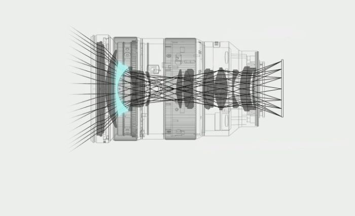

Überragende asphärische Linsen
"Die G Master-Objektive wären ohne dieses Schlüsselelement nicht möglich gewesen" Deputy General Manager - Lens Mechanical Design Department Masanori Kishi

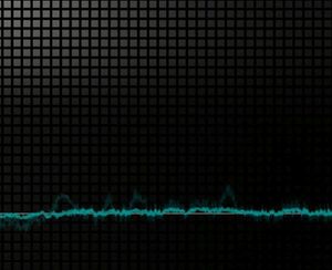

Kishi: "Bei der Entwicklung der G Master Objektive verwendeten wir ein XA-Objektivelement (extrem asphärisch) mit einer außergewöhnlich hohen Oberflächengenauigkeit von 0,01 Mikrometer. Zunächst einmal ist es sehr schwierig, asphärische Objektive herzustellen. Es war daher eine Herausforderung für uns zu ermitteln, wie weit die Oberflächen-Genauigkeit gesteigert werden könnte. Ich denke, dass der Grund für dieses hohe Maß an Perfektion das wir erreicht haben, darin begründet ist, dass wir die einzigartige Technologie von Sony nutzen konnten."
Bild links: Herkömmliche Genauigkeit von Linsenoberflächen
Bild rechts: Genauigkeit von XA-Linsen (0,01 Mikrometer)
"Bei der Entwicklung eines Objektivs ist es nicht üblich, dass alle Linsenelemente die gleiche Leistungsfähigkeit aufweisen; vielmehr wird die Konstruktion durch die Zuweisung bestimmter Aufgaben zu einzelnen Linsenelemente hin optimiert. Durch die hohe Präzision der Oberflächen von XA-Linsenelementen erreichen wir bei der G Master-Serie eine hohe Leistung in Bezug auf Lichtempfindlichkeit und Aberrationskorrektur. So erreichen wir, dass das gesamte Objektiv eine höhere Auflösung liefert als jemals zuvor."
Die XA-Linse (Extreme Aspherical) maximiert die Leistung der anderen Linsenelemente, um eine hohe Auflösung und ein natürliches Bokeh zu erzielen.

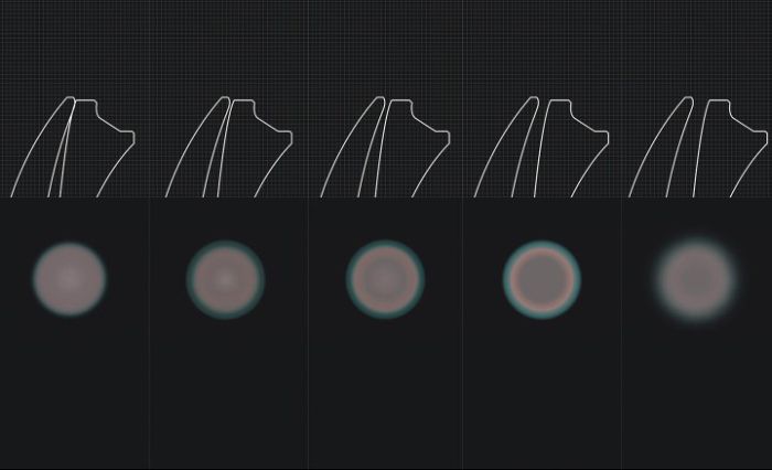

"In der Entwicklungsphase des Objektivs müssen wir, wenn wir die Auflösung erhöhen, kontinuierlich das Bokeh prüfen. Dafür haben wir im Rahmen einer Bokeh-Simulation sichergestellt, dass das Bokeh nicht aufgrund der Leistungssteigerung der MTF beeinträchtigt wird."
"Das Bokeh eines Objektivs ist ein hochkomplexes Thema."
"Die gesammelten Erfahrungen und das Wissen von Sony müssen daher auf gekonnte Weise in die Bokeh-Simulation einfließen. Auf diesem Weg machen wir die Art von Bokeh ausfindig, die Kunden als schön empfinden werden."
Darstellung der Bokeh-Simulation

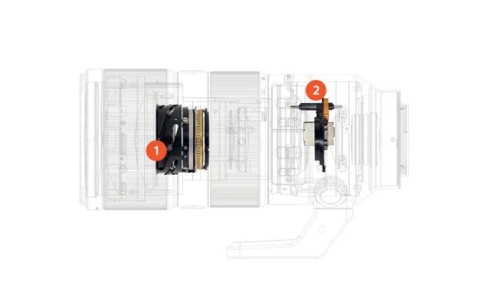

"Das FE 70–200 mm F2,8 GM OSS bewerkstelligt das Gewicht des Objektives durch das Aufteilen der üblicher Weise aus einem Teil bestehenden Fokussiereinheit in zwei separate Einheiten. Dadurch wird das Gewicht verteilt. Außerdem wird durch Kombination der Fokussiereinheiten mit voneinander unabhängig steuerbaren Aktuatoren nicht nur bei Fotos sondern auch bei Videos eine gleichmäßigere Fokussierung möglich. Das Separieren der Fokussiereinheit in zwei Teile erzeugt eine schwimmende Struktur, die es erlaubt, verschiedene Bildfehler bei allen Motivabständen effektiv zu entfernen."
1. Ringförmiger SSM-Motor 2. Linearer Motor
Innovative Aktuator-Technologie für einen komplett neuen Aufnahmestil
Das FE 85 mm F1,4 GM und das FE 70-200 mm F2,8 GM OSS sind darüber hinaus mit einem neuartigen ringförmigen SSM-Motorsystem ausgestattet, das die ringförmigen SSM-Motoren in A-Mount-Objektiven für den Kontrast-AF in spiegellosen Wechselobjektivkameras optimiert. Dank dieses ringförmigen SSM-Motors, der beiden Positionssensoren sowie eines Antriebsalgorithmus' kann die Position des Objektivs auf einen Mikrometer genau gesteuert werden, wodurch eine besonders präzise Autofokussierung gewährleistet ist.
