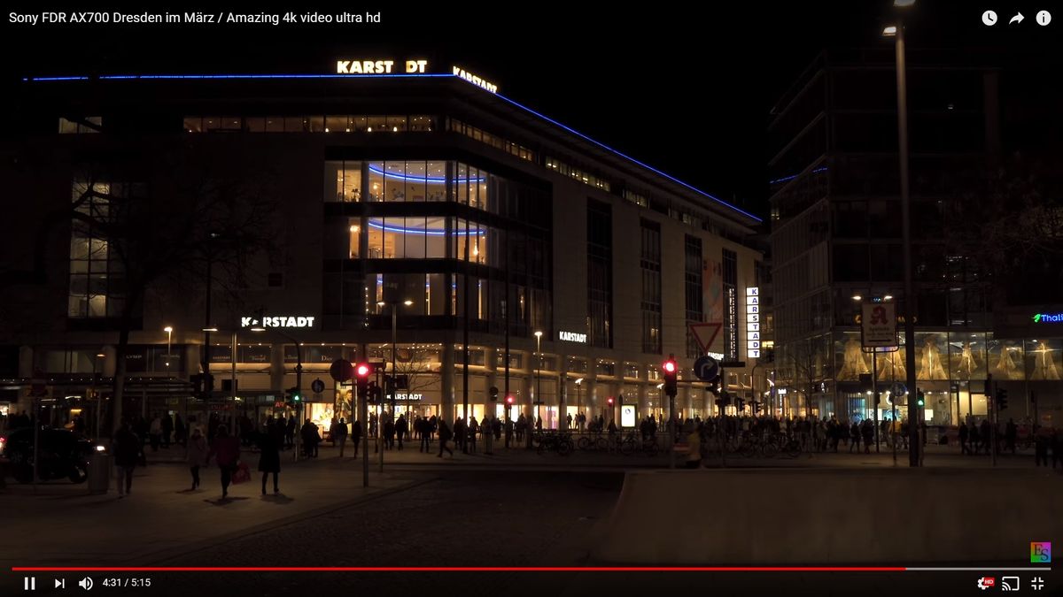

habe die AX700 zurückgesetzt und die Einstellungen von Nic vorgenommen und bin leider immernoch sehr entäuscht. Anbei mal zwei Bilder: 1. Bild aus einem Video von der Plattform YT mit kaum bis kein Rauschverhalten und das 2. Bild von der Cam bei wesentlich besserem Licht und trozdem ein recht hohes Rauschverhalten :sob:Plattform YTPlattform YTCAMCAM Gruß Michael

Videos, welche du auf YouTube ansiehst sind NIE repräsentativ für die Qualität, welche die Kamera aufnimmt. Die Videodatei wird hierbei stark komprimiert (von 100Mbit/s bzw. 60Mbit/s auf nur knapp 40Mbit/s). Dabei geht das "feine" Rauschen verloren und dunkle Farbbereiche werden mehr "zusammengefasst" (Interframe-Compression ist schon was tolles :tongue:). Das bedeutet, dass trotz geringerer Qualität das Video weniger zu rauschen scheint.
Mit dem HLG (oder auch S-Log) Profil solltest du dennoch bessere Ergebnisse erzielen können. Und wenn dir das Rauschen immer noch zu viel ist, dann drehe einfach in dem Videobearbeitungs-Programm deiner Wahl den "Gamma"-Slider etwas nach unten. In der Kamera kannst du auch einfach mit dem Schwarz-Wert-Slider etwas rumprobieren, das sollte fast den selben Effekt haben.
