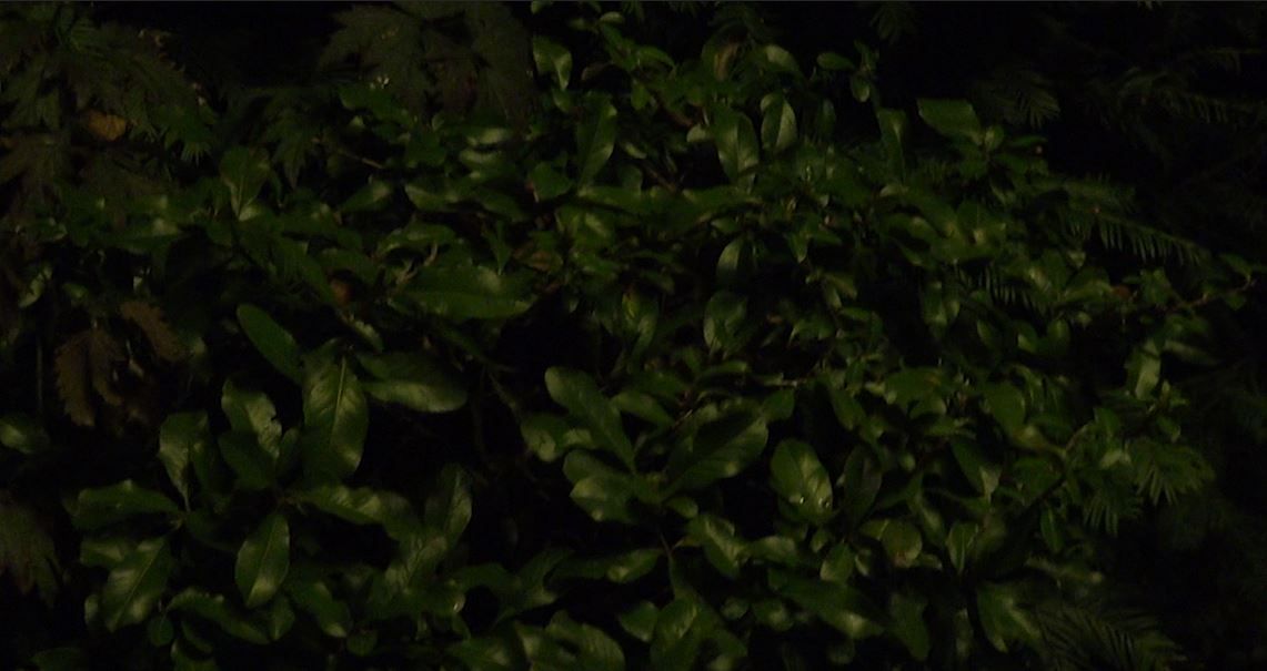

Bei Minute 05:06 zoome ich auf die Blätter des Busches rein, bin gespannt, wie es bei yt wird, im Original jedenfalls mit Rauschen. Hier auch mal zwei Screenshots auf Premiere Pro. Das obere mit Neatvideo bearbeitet, das zweite ist Original. Das Rauschen ist mit Neatvideo zwar weg, aber die Schärfe leidet dann ein bisschen. Was genau macht yt, dass es da "immer" gut aussieht ....? Was muss ich an der Kamera anders einstellen....? :wink: Ich verzweifel hier noch :slight_smile:

IamNic
Hallo @PeterMueller1337,
ich habe mir das so weit mal angesehen und habe die Vermutung, dass der Grain einfach zu "fein" ist und dadurch mehr auffällt als gröberes Video-Rauschen, was bei Kameras, welche mit niedrigeren Bitraten aufnehmen nicht der Fall ist.
Auf YouTube sieht es dann sicherlich besser aus, weil YouTube 4K Files auf 35Mbit/s begrenzt, während die Kamera ja mit 100Mbit/s aufnimmt.
Bei den Tageslicht-Clips konnte ich kein auffälliges Videokorn sehen. Allgemein konnte ich bei keinem der Clips "Auffälligkeiten" feststellen.
In deiner Wohnung/deinem Haus ist es einfach trotz Tageslicht (bei bewölktem Himmel) immer noch ziemlich "duster", auch wenn du das mit dem bloßen Auge als "hell" erachten würdest.
Zu dem "Low-Light"-Test kann ich nur sagen, dass ich den eher "No-Light" nennen würde, da es ja schon Nacht ist - Low-Light kann man noch in der Dämmerung sagen, aber alles danach würde ich nicht mehr so nennen.
- Nic
