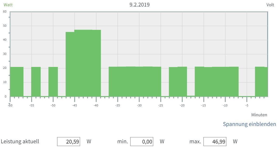

Hier mal eine einzelne Stunde mit Oreo und aktiver Netzwerkverbindung:
Ich zähle mindesten 28 Wakeups (im Schnitt also alle 2-3 Minuten). Nochmal eine deutliche Verschlechterung gegenüber Nougat. Wenn das so weiter geht, können auch die <3W im Durchschnitt nicht mehr gehalten werden.
