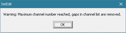

Zum jetzigen neuen Problem. Wenn ich meine sortierte Senderliste im Sony Editor importieren will, kommt die Meldung, dass die Liste zu groß ist und die Lücken werden entfernt. Das ist auch Mist, denn ich möchte auch die Lücken behalten, um meine Sendergruppierung zu haben.
Hier ein Screenshot:
