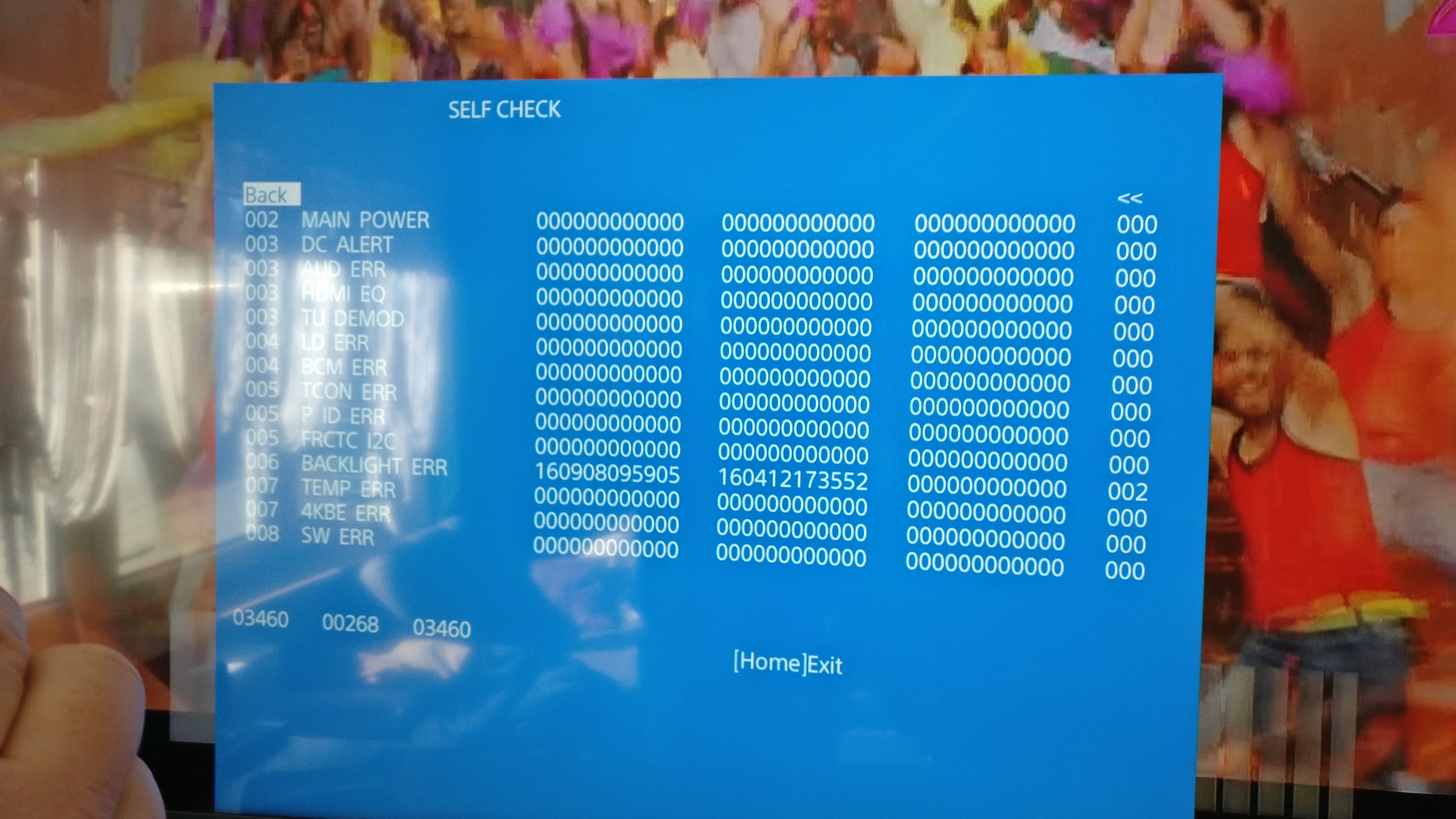

es war jetzt nach einer leichten emotionalen Explosion meinerseits beim Sony-Suport der Kundendienst bei mir und hat die Hauptplatiene getauscht. Mein TV ist nun wieder auf Android Lollipop zurückversetzt worden.
Der Fehlerspeicher sagte das etwas mit meinem LED-Backlight nicht stimmt und der Monteur meinte das der TV ausgetauscht werden muss. Nach Absprache mit seiner Firma wurde aber doch nur die Hauptplatiene gewechselt.
