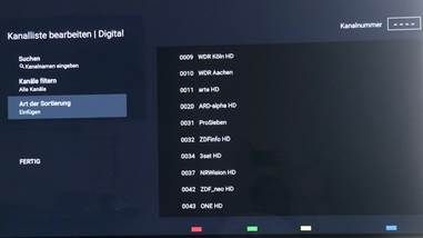

Hallo, gerne teile ich hier mal eine Erfahrungen bzgl. der Sendersortierung unter dem KDL-48A9.
Es geht darum, die gesuchten Sender unter Kabel umzusortieren.
Hier bietet SONY auch einen IMPORT und EXPORT zum PC bzw. iMac an.
Meine Erfahrungen haben allerdings gezeigt, dass die Sortierung weder per Import & Export und auch nicht im TV ohne bug abläuft.
Hier werden teilweise verschobene Sender (die voher unverschlüsselt guckbar waren) auf einmal auf den anderen Positionen zu verschlüsselten Sendern. Wie z.B. WDR HD und div. andere.
Bei meinen vielen Versuchen kam es sogar (da die Radiosender von mir auch umsortiert wurden) zum Verlust vom Ton - ja richtig, auf einmal war auf keinem der Sender irgendein ein Ton zu hören.
Das ging erst wieder nach Zurücksetzen auf Werkseinstellungen.
Fazit: Sendersortieren ist Glücksache... (Eigentlich für Sony ein Job der funktionieren sollte). Ist ja nicht die erste Sofware. Ich bin leicht stark genervt von diesen Erlebnissen - aber in der Hoffnung... nach diesem Eintrag im Forum ums beheben des bugs auf meinem Gerät. Laßt doch mal einen Informatiker dran oder ein HiWi der es werden will 😉
Aktuelle Firmware ist drauf und Unitymedia ist ja Geschichte. GRuß Maik

Hallo Maik,
schalte bitte zunächst einmal "Service Austausch" und "Dienste automatisch aktualisieren" in den Kanaleinstellungen aus.
Führe dann bitte noch einmal einen frischen Suchlauf ohne Provider Auswahl durch.
Exportiere die frische Senderliste dann auf einen USB Stick und bearbeite sie ausschließlich mit dem aktuellen Sony Editor.
Führe dann einen Import der Senderliste durch.
Nun sollten sich die Sender nicht mehr verändern.

Hallo Peter,
 der Weg hat funktioniert. (Nur kommt man dann nicht in den Genus des Guides!)
Vielen Dank für den Hinweis. Und dem damit wiederherstellen Aufsehen zu SONY.
Allerdings:
Bei diesem Weg werden keine Programminformationen (Was wird derzeit gesendet, incl. Guide) zum Sender mehr ausgetauscht ! (Außer dem Sender auf dem Senderplatz Nummer 1, der ARD HD).
Da ist halt nochn bug.
(Tipp: Interne Sendeplatz_ID sollte nicht die Programm_Nr. darstellen. Puh - und überhaupt sollte die Verschlüsselungsinfo mitgehen beim Austauschen oder Verschieben.)
Leider, ich bestehe darauf... da ist ein Gedankenfehler und ein bug drin.
... oder besteht da bestensfalls ein Workaround?
Der da so aussieht, dass beim nochmaligem Sendersuchlauf (Vodafone Kabel) danach die Senderinfos mit den bearbeiteten aus der unbekannten Quelle Kabel überschrieben wird? Man könnte es versuchen und als hack bezeichnen - aber ehrlich gesagt, bin ich der Versuchung müde.
Ich hätte da gerne echt 'ne "Fantastische Lösung" ohne bug.

  1. "Service Austausch" und "Dienste automatisch aktualisieren" in den Kanaleinstellungen ausgestellt. (Danach gibt’s aber keine Senderspezifischen Informationen zum derzeitigen laufenden Programm bzw. der Programmguide funktioniert dann nicht mehr)
  2. Die Externen Programme für iOS und Windows um Sender Neu zu arrangieren um diese nach dem Export vom TV wieder Importieren zu können. Gleicher Fehler.
  3. Folgender Workaround funktioniert hingegen
    Die Sender dür fen in der Kana lliste nicht auf Kanäle umsortiert werden (eingefügt oder getauscht) auf denen vorher verschlüsselte Sender platziert waren.
Dieser Bug d.h. Fehler ist folgendermaßen reproduzierbar:
TV direkt ans Kabel (Ohne CM-Modul oder Verschlüsselungsbox HD-Sender)
  1. Automatische Sendersuche (Kabel Vodafone)
  2. Danach entfernen von verschlüsselten Sendern (Wirken störend beim Zappen in dieser Konstellation) (siehe Screenshot 1)
  3. Wenn dann ein Sender (z.B. der unverschlüsselte Sender ARTE HD) an andere Sendeplatz (Screenshot 2) bzw. Kanal verschoben wird (Z.B. an Position x auf der vorher ein verschlüsselter Sender „saß“) kann danach von diesem Sender kein Bild empfangen werden. Der Fernseher zeigt an, dass der Sender ARTE HD auf einmal verschlüsselt ist.)
