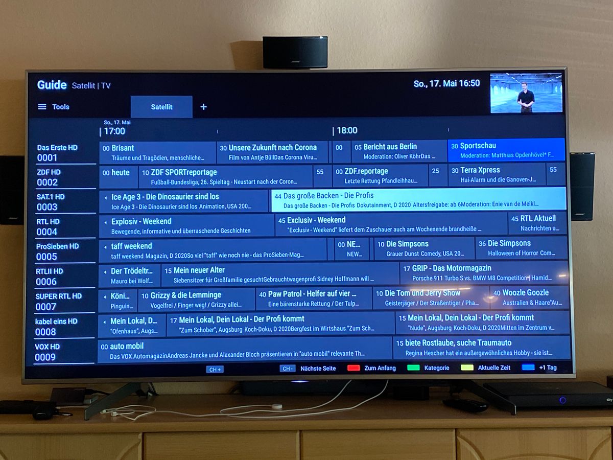

Seit dem 13. Mai steht seitens Sony ein offizielles neues Update für den AF9 und ZF9 zum Download bereit, welches in meinem Fall das Problem des lückenhaften Aktualisierens des EPG bzw. GUIDE zu 95%  behoben hat und den versprochenen Google Assistant im Standbymode nun voll unterstützt, ZDF Mediathek lädt schneller, leider immer noch minimales Ruckeln bei YouTube und den Mediatheken (ARTE Mediathek mit Abstand am besten von der Bildqualität):

Ich habe das Update dank Ihrer Information manuell mit einem USB Stick installiert und auf den ersten Blick waren zwar ein paar mehr Sendungen im Guide angezeigt, aber bei weitem nicht alle. Vielleicht erledigt sich das aber in der nächsten Zeit, wenn neue Daten heruntergeladen werden. Ich werde auf jeden Fall hier berichten. Ihre Probleme beim abspielen von You tube und den Mediatheken traten bei meinem KD55 AF9 bisher (zum Glück) nicht auf.
Hoffen wir das Beste, dass das leidige Thema programmieren von Sendungen wieder so einfach wird, wie es vor dem letzten Update war. (Sendung im Guide suchen, markieren, fertig)

Hallo an alle, habe gestern auch manuell das Update vom 13.5.2020 eingespielt. Nun weiss ich nicht ob es Einbildung ist, aber mir scheint, das der Guide jetzt wieder besser geladen wird. Ich werde nun weiter beobachten und gegebenenfalls wieder berichten. Schönen Sonntag noch.

Hallo,
nach dem Update auf die neue Firmware wird der Program Guide auf meinem XG9505 auch wieder vollständig angezeigt! 😊
