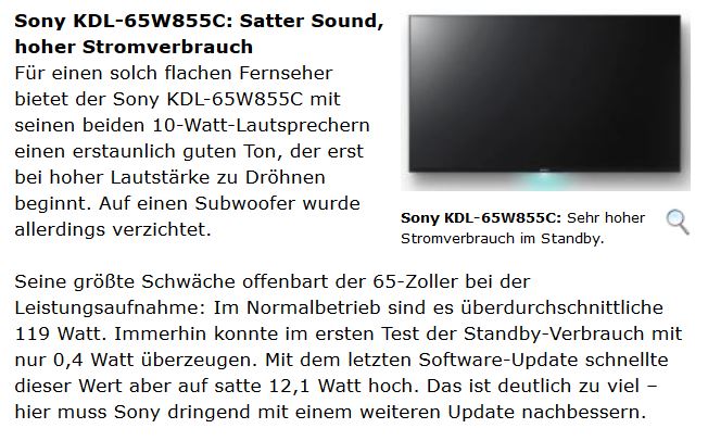

Hallo Hansi!
Der hohe Stromverbrauch ist auch anderen aufgefallen - oder haben bei dir abgeschrieben 😉
--> http://www.chip.de/artikel/Sony-KDL-65W855C-65-Zoll-LED-TV-Test_86862998.html
Felix
SONY KD-55X8509C FW 3.169, Reset auf Werkeinstellung am 30.12.2015, Entwicklermodus, LAN, ONKYO TX-NR636 über TOS-Link verbunden
Stromverbrauch im Stand-By: 23 Watt !!!
