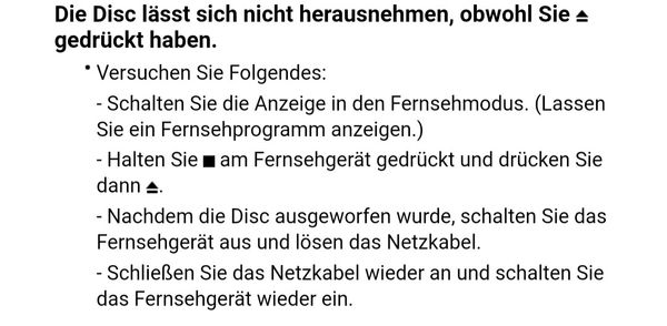

Hallo @Goiano,
das Bild das hier fehlt scheint ein Bildschirmfoto der Anleitung zu sein.
Ich habe einmal gestöbert und diesen Teil gefunden:
- Nic
Danke, @IamNic . Das löst das Problem aber leider nicht. Wie von @Lalyle geschildert, das Gerät reagiert auf die eject-Taste, aber die Disk scheint durch einen mechanischen Fehler blockiert zu sein.
Ich glaube die einzige Lösung ist die Diskeinheit herauszuholen, dafür aber muss ich wahrscheinlich die gesamte Rückseite des Fernsehens abbauen. Ich möchte es aber nicht ohne Anleitung versuchen...
