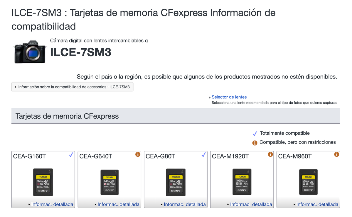

Buenas tardes,
según estas tablas de compatibilidad de sony, las tarjetas de 80gb y 160Gb son 100% compatibles, mientras que las de mayor capacidad sólo son compatibles con la versión de firmware 2.11 o superior.
En mi caso estoy utilizando tarjetas de mayor capacidad, ya he probado en 3 cuerpos de Sony A7sIII distintos todos ellos con la ver. 2.11 y da fallo en todos los cuerpos de cámara, las deja fritas.
