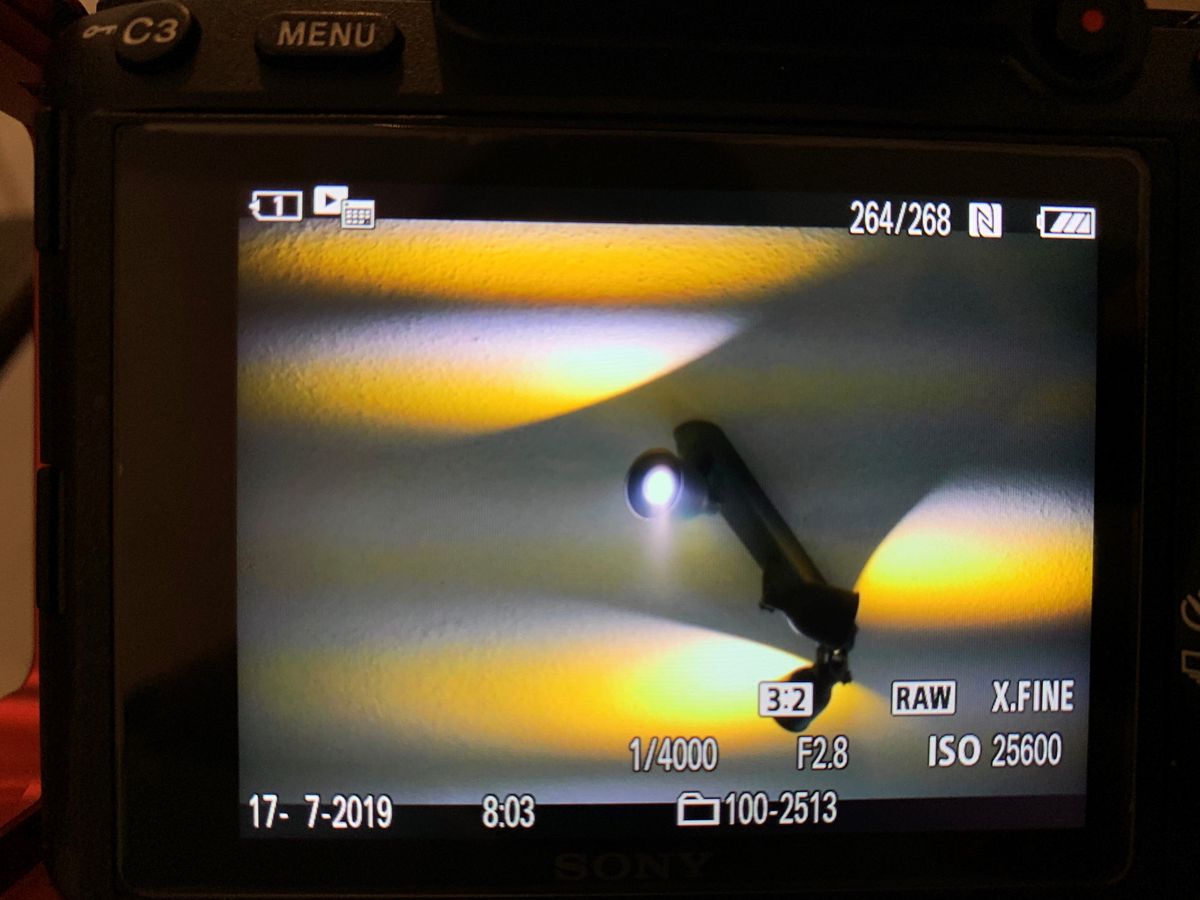

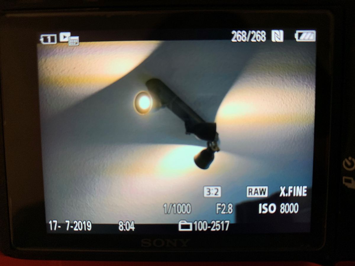

wenn ich bei mir Bilder mache mit einer schnelleren Verschlusszeit, mit dem mechanischen Verschluss (A7iii), habe ich bunte Streifen im Bild, bei dem Licht handelt es sich um RGB-fähiges Philips Hue Licht, kommen die Streifen durch die taktung der Lampen?
Sonst lese ich immer nur von Problemen mit dem elektronischen Verschluss... Deswegen hier die Frage ob es auch bei euch mit dem Mechanischen vorkommt? Wenn ich den elektronischen Vorverschluss ausschalte, und somit die Mechanik 2 mal auslöst wird es besser, im EVF sind diese Streifen nicht zu sehen.
Die beiden angefügten Bilder konnte ich leider nur Abfotografieren da ich keine Zeit mehr heute morgen hatte.

Also für mich scheint es ganz normal, dass das die Bilder bei 1/4000 so aussehen. Das hat etwas damit zu tun das die Lampen ja auch nicht dauernd leuchten, sondern endsprechend ein und aus gehen, das hat wiederum etwas mit Wechselstrom zu tun.
Oder sind das LED Lampen? Wenn es bei Tageslicht passieren würde dann könnte ich anfangen zu überlegen was da ist, aber hier sehe ich nichts komisches.

Das sind alles Philips Hue LED Lampen mit GU10 ^^
RGb fähig, daher denke ich auch die Farben auf dem Bild.
Bei allem was ich gesehen hatte war es aber so gut wie immer der Silentshutter modus und schwarze Streifen, keine bunten, und ich bin auch nicht im silentshutter modus.
Das gleiche tritt auch bei einem Philips Hue LED Band auf, die ja eigentlich mit gleichstrom betrieben werden...

Hallo @IamNic,
leider ist es auf den Fotos zusehen.
Wäre echt mega nett von dir wenn du das auch einmal testest, man muss auch nicht direkt die Lampen ablichten, es reicht einfach in einem Raum mit denen, soweit ich weiß werden die aber mit gleichstrom betrieben, und sollten eig. nicht flackern. Und da bei mir die Streifen so bunt sind, und nicht so schwarze Streifen sind wie bei dem Fall, sowie auch nicht der Silentshutter benutzt wurde:
finde ich das ein bisschen komisch, das bunte könnte ich mir nur durch die RGB Dioden erklären.

Hallo @BloodieX,
jein - sie werden mit gleichgerichtetem Wechselstrom betrieben.
Hier ist ein schöner Artikel dazu: https://www.wirsindheller.de/Flimmern-von-Leuchten-und-Leuchtmitteln.244.0.html
Ganz besonders interessant finde ich folgende Zeile:
Zitat aus Artikel:
Dadurch entsteht zwar kein perfekter Gleichstrom, aber das Flimmern kann bis zur Unkenntlichkeit reduziert werden.
Das wird das festgestellte Phänomen meiner Meinung nach schon erklären.
- Nic
Sehr informativer Artikel, danke dafür! Wieder was gelernt
Jupp macht sinn, und die Bunten streifen kommen dann wohl durch die rote/grüne/blaue diode.
Macht aufjedenfall Sinn!
Kannst du es aus Spaß, muss auch nicht so spät heute Abend sein; einmal bei dir ausprobieren?
Man sieht ja auf meinen Bildern das verhalten bei 1/4000 und 1/1000.
Danke dir für deine Hilfe!
