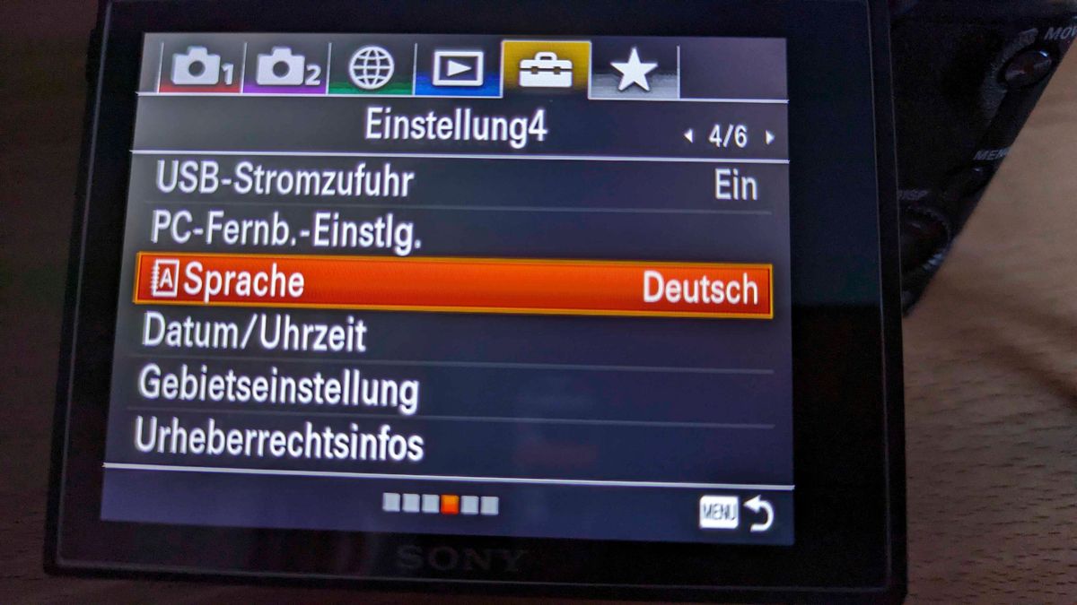

mal ne Frage: Wie war die Menüsprache vor Deiner Reparatur?
Ich hab zwar eine VA, aber da kannn die Menüsprache hier eingestellt werden:
Tim_P.
Auch wenn du der Sprache nicht mächtig bist, was immer da auch eingestellt ist...
Google Übersetzer wandelt Bilder mit Fremdsprache in Deutsch um.
Falls du das Menü zum Sprache einstellen suchst.
