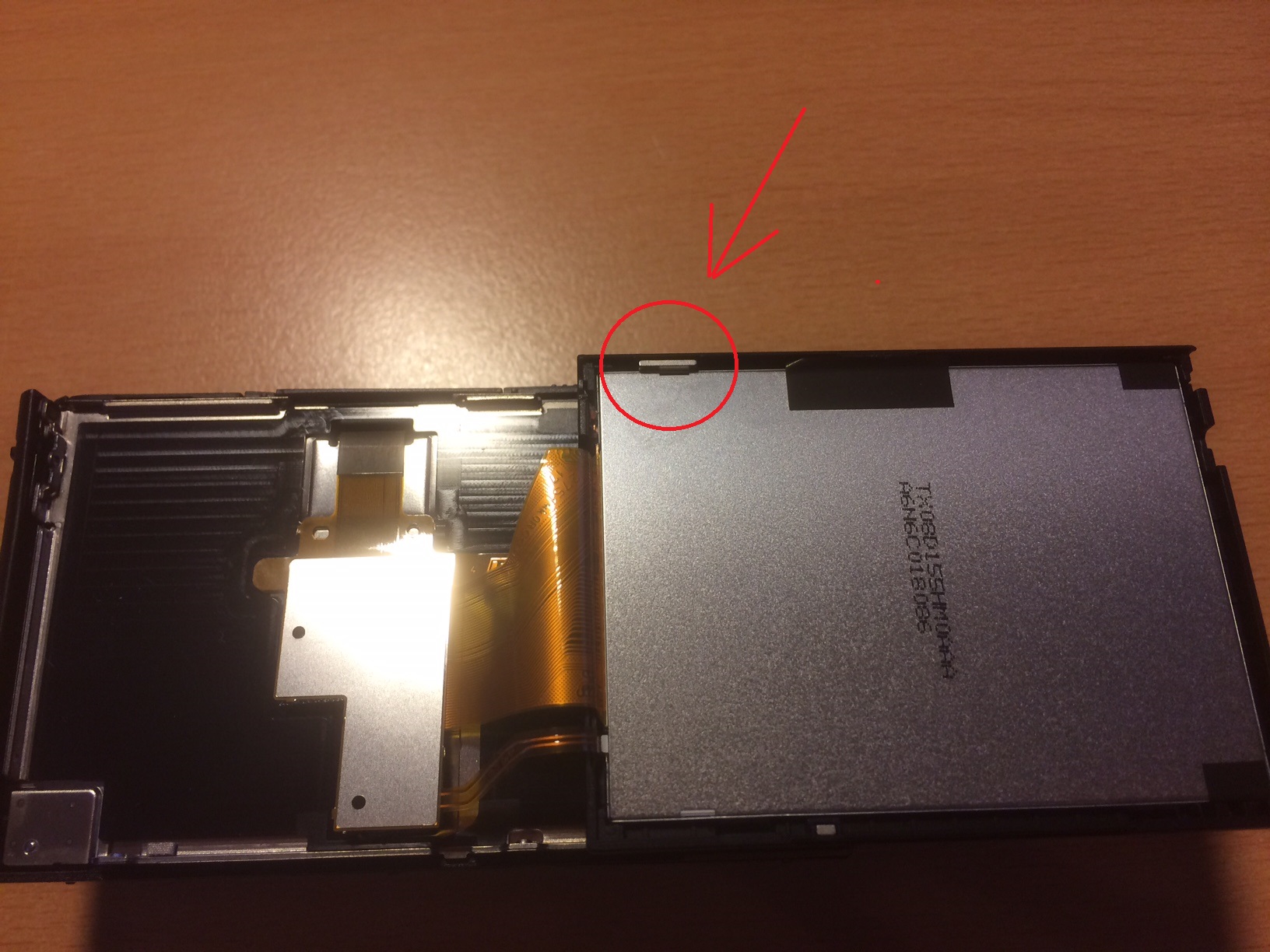

Mir ist die Kamera leider tatsächlich runtergefallen. Falls noch jemand das Problem hat, hier meine Lösung:
- Display auf machen
- 4 Schrauben am Display entfernen
- Display schließen
- Display vorsichtig abziehen
- Magnet suchen
- Magnet an angegebener Stelle wieder einsetzen (roter Streifen muss links sein)
- Display wieder zusammenbauen
--> english https://www.dpreview.com/forums/post/58734426
