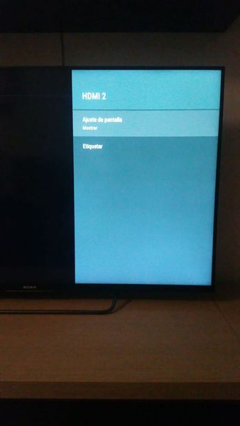

Hola Laura__15
Los pasos que me dices son los que funcionaban antes de la actualización, ahora con nougat son distintos.
Te pongo unas capturas para que veas como es ahora:
Cuando selecciono administrar entradas, en mi caso hdmi2, solo aparecen 2 opciones, cuando antes desde ahí, si se podia cambiar el rango de color.
Un saludo.
