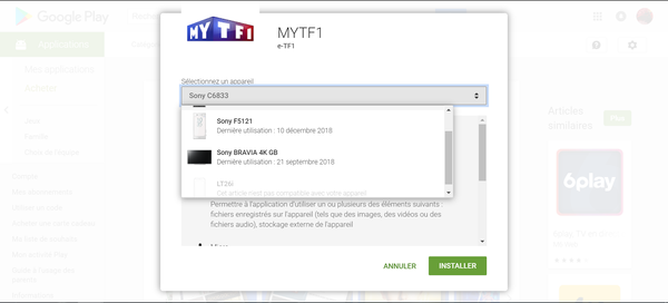

Est-ce que vous êtes bien connecté sur le Play Store avec le même compte Google que celui de la TV ?
Quand je vais sur l'appli my TF1 sur PC (ce lien), j'obtiens ça si j'appuie sur "installer" :
On peut voir mes mobile, la TV, etc...
On peut même voir 6 Play derrière en "article similaire" ahah
