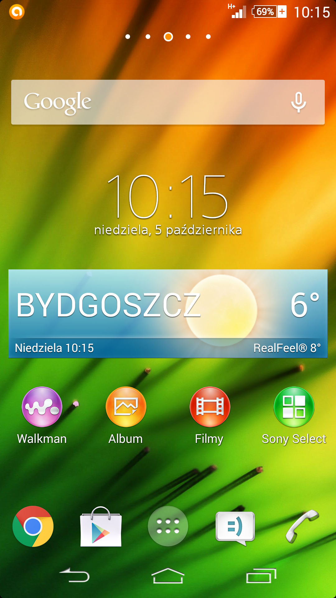

Drodzy koledzy.
Mam ten sam problem co tutaj opisany tylko że z Xperią Z.
Po WiFi działa bez zarzutu, a przez 3G ani rusz.
Też mam kartę z Orange.
Nie jest to wina sieci, mam jeszcze jeden nr z Samsungiem i tam działa.
Po przełożeniu kart również Samsung działa, Xperia nie 😕
Resetowałem ustawienia, ściągałem na nowo ustawinia do neta i nic 😞
A zaczęło się to po aktualizacji androida z 4.4.2 na 4.4.4
Ktoś ma też ten problem??
Żeby było śmiesznie to ikonkę od neta mam (H+) ale brak reakcji, nie ma strzałeczek pobierania,wysyłania.
