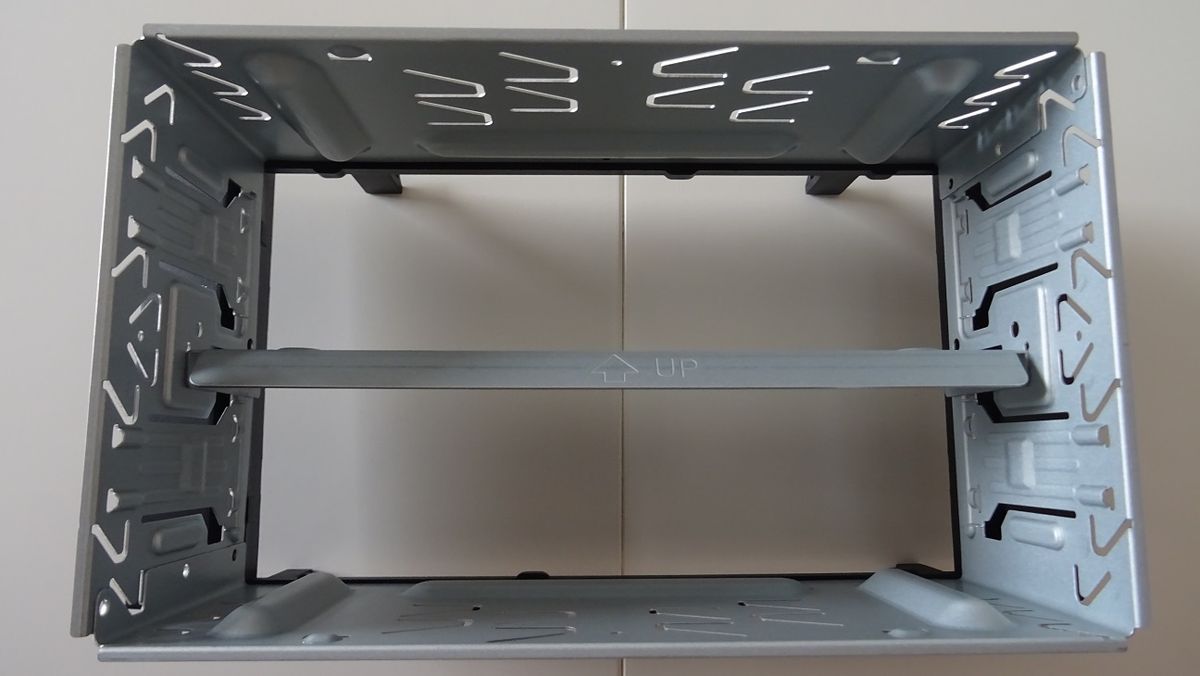

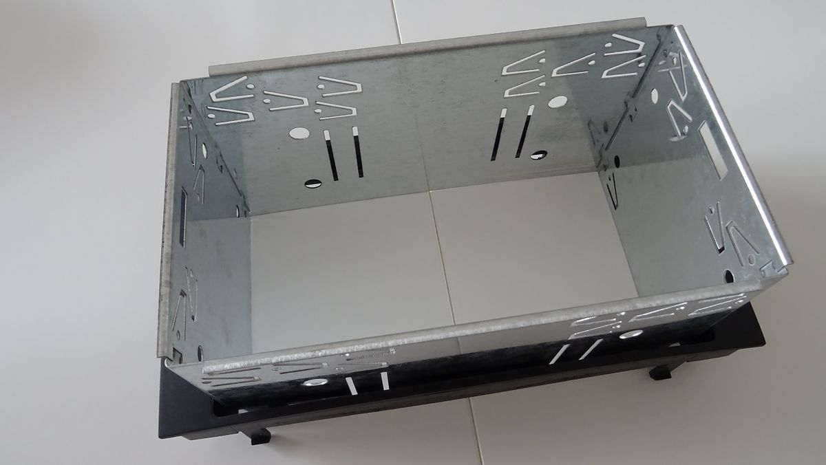

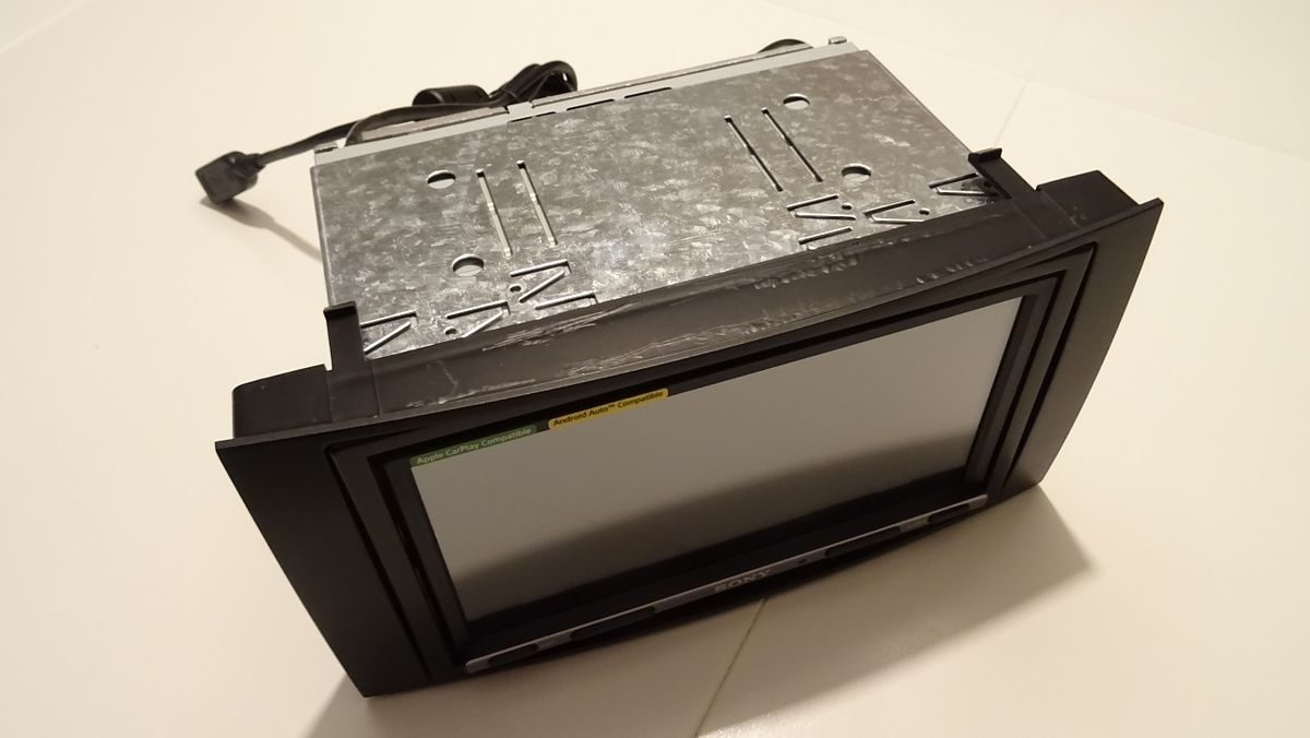

Das Radio kann man mit dem Zubehör Rahmen aus dem Link befestigen.
Es war von vorne herein nicht ganz klar aber nun hat es geklappt.

ich habe auch so einen Einbaurahmen nur stellt sich mir die Frage wie befestige ich das Radio in diesem?
Sony - passt nicht in die Blende da 2-ISOSony - passt nicht in die Blende da 2-ISOZubehör - passt in die Blende da 2-DINZubehör - passt in die Blende da 2-DIN

ich würde den neuen Rahmen etwas modifizieren, sodass die Klammern von Radio greifen und es nicht rausrutschen kann.
