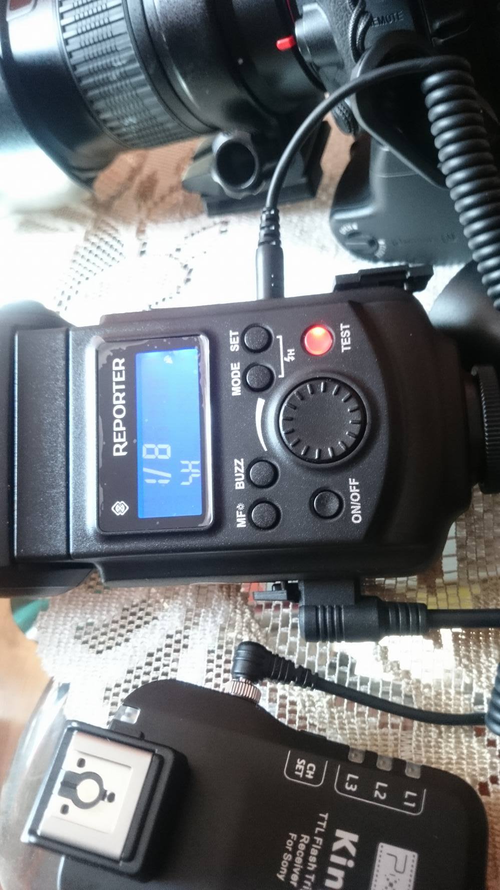

Mam problem jakie sterowniki będą działać na HSS ,aktualnie posiadam Aputure 2 trigmaster działają do czasu 1/250 jak mniej to widać kurtynę migawki .Na rynku pełno do C,N. Nie potrzebuję sterowania lampą tylko synchronizacji krótkich czasów .

A więc tak : PIXEL KING + adaptery stopki (oryginalne) + hvl-60+ A77mk2 = pełen sukces
HSS I 1/8000 .Co innego Genesis reporter 180 😞 tylko 1/250

Witaj, niestety nie wszystkie lampy studyjne (reporter to taka hybryda studyjnej z reporterską) mają możliwość wyzwalania z bardzo krótkimi czasami.

@pawelsz…-jaki dodatkowy element? To zwykła redukcja i nic więcej. Nie ma, więc żadnego wpływu na synchronizację.
Jeśli zaś chodzi o wyzwolenie błysku z Reportera w trybie HSS, to można spróbować tak jak napisałem powyżej-wyzwolić błysk lampą HVL60 w trybie HSS a w reporterze ustawić wyzwalanie z fotoceli.
Powinno zadziałać, bo działa z wieloma chińczykami i elinchromami.
U mnie z lampą Elinchrom ELC1000ProHD niestety-nie działa.
Ale wczoraj Elinchrom poinformował o nowym wyzwalaczu do lamp elinchroma, działającym w trybie HSS z aparatami SONY.

Photomusic ja już nie wiem jak jaśniej można pisać, redukcja jest dodatkowym elementem między lampą, a stopką, ma swoje luzy i ma też swoją wysokość, co przekłada się na zmianę środka ciężkości. Krótko mówiąc lampa jeszcze bardziej się chybocze niż klasycznie zamontowana na stopce...I tak jak już wcześniej napisałem do a99 była dodawana, w przypadku a77 już nie, taka przejściówka to dodatkowy (zbędny) koszt. Gdzie ja napisałem, że przejściówka ma wpływ na synchronizacje?!

Dodatkowy zbędny koszt? To jak u licha podłączysz wyzwalacz do nowej stopki? Telepatycznie?
Wielu uznanych fotografów robi to w ten sposób.
Jeśli chodzi o aparat, redukcję i lampę to zgadzam się, chybocze się to niemiłosiernie, często traci kontakt i trzeba uważać na to, aby lampa nie spadła (dwa razy mi spadła…jedna padła, druga działa-jeszcze…), ale są też dobre strony tego rozwiązania-lampa jest dalej od osi obiektywu, co przekłada się na lepsze zdjęcia.
No nie wiem, może kupując radiówkę na nową stopkę...jak bym miał radio na starą stopkę wtredy przejściówka ma sens, ale gdy chcę kupić nowy sprzęt to po co kupować dwie rzeczy jak można jedną.

Coś Ty się tak uczepił tej redukcji? Sam napisałeś, że Pixel do Sony nie ma nowej stopki a na zdjęciu powyżej widać, że jednak ma.
Owszem, jeśli ktoś ma stopkę w wersji Minolty, to też będzie to działało. Działa to u Jasona Laniera, działa i u mnie. Chociaż przyznaję, że ze względu na gabaryty wolę używać EL Skyport.

Uczepiłem się, bo napisałem o PHOTTIX ODIN II, który ma stopkę zgodną z nowa stopką Sony i dlatego nie widzę sensu kupowac innej radiówki i dokupować adapter...
