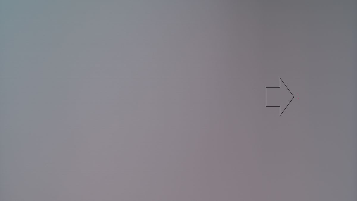

A6500 Różowe punkty na zdjęciu.
Witam , zakupiłem aparat A6500 i niestety na moich zdjęciach pojawiają się różowe plamki.
Aparat wyczyszczony.
Zdjęcie zrobione bez obiektywu/z obiektywem to samo.
Jakies sugestie/porady/rozwiązania ??
Dziękuje i pozdrawiam!

Wygląda, że coś jest na matrycy. Jak czyściłeś matryce?

Zestaw kupiłem do czyszczenia czyli taką dmuchawkę , oraz małe ręczniki nasączone czyms.
Dodatkowo oczywiście w opcjach aparatu dałem "czyszczenie"

Zadzwoń do CSI w warszawie i zapytaj, czy dalej jedno czyszczenie matrycy jest gratis w trakcie trwania gwarancji, jeśli jest wyślij aparat na czyszczenie.
Równolegle jakbyś wysyłał to niech sprawdzą, czy to nie jest jakaś wada matrycy, paprochy na matrycy raczej różowe nie są może to być jakiś badpixel.
