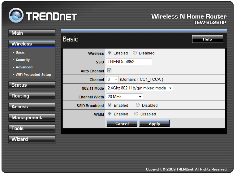

1) Да можете сделать сами. Если знаете пароль от роутера.
Обычно вкладка "Wireless" и а там поменять режим Channel Width: Auto 20/40Mhz на 20Mhz
вот так оно должно быть:
