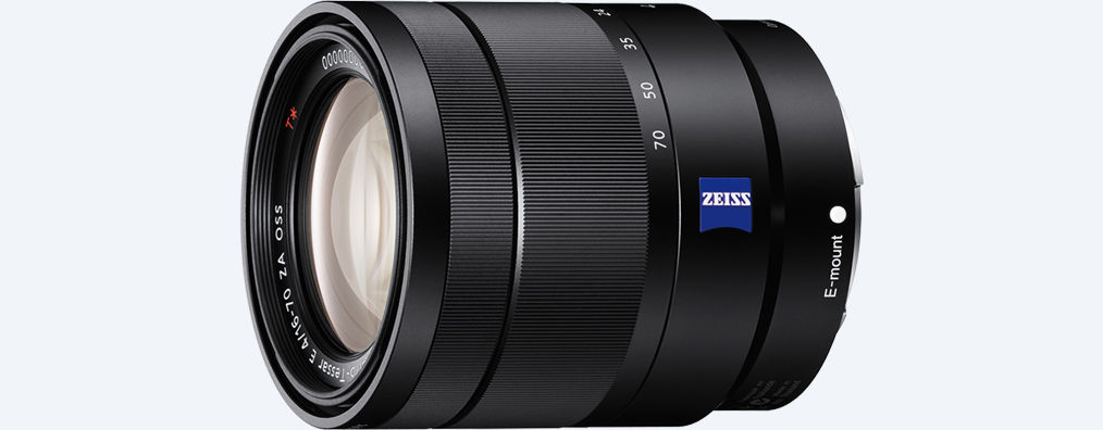

Vatting: E-mount
Formaat: APS-C
Brandpuntsafstand: 16-70mm
Diafragma: F4
Kleinste diafragma: F22
Diafragmabladen: 7 (afgerond)
Focus intern: JA
Zoom intern: NEE
Stabilisatie (OSS): JA
Weersbestendig: NEE
Kortste scherpstelafstand: 0.35m
Filtermaat: 55mm
Maximale vergroting: 1:4.35 (0.23x)
Lengte (op 16mm en 70mm*): ± 7.5cm en ± 11.5cm
*Geen zonnekap meegegeven door Sony
Gewicht: Lens (zonder zonnekap): 307g
Bijzonderheden: komt met een zonnekap en lenszakje.
Link naar Sony pagina: http://www.sony.be/nl/electronics/cameralenzen/sel1670z
Adviesprijs (Sony-website): 1100 euro
Sterke punten
-Scherpe lens reeds vanaf F4 in het centrum op alle brandpuntsafstanden.
-Maximale vergroting van 1.4.35 is zeer goed!
-Prima bouwkwaliteit.
-Zeer handzaam formaat, zeker niet te zwaar, mooi formaat!
-Beeldstabilisatie (OSS) werkt goed.
-Snelle AF.
Minder sterke punten
-Vignettering is redelijk aanwezig op 16mm, F4.
-Vervorming duidelijk aanwezig op 16mm.
-1000 euro is veel geld, gelukkig kost deze lens in de winkel eerder 900 euro. Vooral interessant om te combineren met een A6300 in kit.
Korte bespreking
De Zeiss 16-70 F4 OSS is een behoorlijk populaire lens. Een zeer goed werkende beeldstabilisatie, een interessant groothoek (16mm), de tele-zijde is ook voldoende (70mm). Het maximale diafragma van F4 betekent dat je een verdubbeling aan lichthoeveelheid op je sensor krijgt t.o.v. de meeste kitlenzen die bij het inzoomen eerder F5.6 of zelfs F6.3 worden. De scherpte is op F4 zeer goed in het centrum, maar de hoeken zijn zoals bij de meeste zoomlenzen een stuk minder scherp. Geen grote verrassing, zelfs niet voor een Zeiss.
Deze lens krijgt op het internet algemeen nogal gemengde reviews. Goede en minder goede exemplaren lagen daar vaak aan de basis. Mijn persoonlijke ervaring met deze lens nu en in het verleden zijn steeds uitstekend geweest.
De scherpstelling werkt zeer goed, de AF is snel. De lens is niet groot, het is een mooi en handzaam formaat. Hetzelfde kan gezegd worden over het gewicht van de lens. De bouwkwaliteit is vergelijkbaar met de meeste Sony E-mount lenzen: gewoonweg goed! Er wordt een mix gebruikt van metaal en hoogwaardig plastic. De lens heeft geen interne zoom, dit betekent dat de lens zo’n 4cm langer wordt als je zoomt tot 70mm.
De prijs is op het eerste zicht zeer hoog, dat een Zeisslens niet goedkoop is, dat staat vast. Maar 1000 euro (adviesprijs) is toch even slikken. Gelukkig is de winkelprijs een stukje lager. Als je een A5100, A6000 of A6300 hebt, is deze lens een zeer logische upgrade van de kitlens (16-50mm). Je haalt veel meer uit de sensor, de kwaliteit van de lens stelt niet teleur.
Prijs/kwaliteit is dit misschien niet de meest interessante keuze. Binnen het Sony gamma krijgt deze Zeiss 16-70mm F4 stevige concurrentie van de Sony 18-105mm F4 G OSS. De 18-105mm heeft enkele duidelijke nadelen (zie later in een aparte bespreking van deze lens), maar met een prijs van 600 euro (adviesprijs) zal deze laatste voor velen een interessantere lens zijn.
