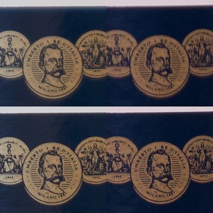

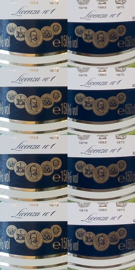

Scherptecrops
Klik hier voor meer info over de onderstaande crops.
De foto’s zijn geven het centrum (linker foto) en daarnaast de scherpste onderhoek weer. Onder elkaar vind je crops genomen op F3.5, F4, F5.6 en F8 op 16mm.
De resultaten voor de scherpte zijn niet zo verrassend voor een kitlens. De scherpte neemt toe naarmate het diafragma steeds meer wordt toegeknepen. Zelf heb ik geen moeite om deze lens op F3.5 te gebruiken als de situatie daarom vraagt. Echt goede resultaten haal je vanaf F5.6, F8 is uitstekend. Enigszins verrassend vind ik de hoeken, tenminste op de geteste afstand (70cm).
Onder elkaar vind je crops genomen op F5.6 en F8 op 50mm. In de linker kolom centrumscherpte, rechts de scherpte in de hoeken.
Op 50mm F5.6 is de scherpte OK, maar het contrast eerder laag. Softness is duidelijk te zien als je naar de blauw/wit scheiding kijkt in de bovenstaande crop. In de onderhoek heb ik anders scherpgesteld om het contrast te verhogen, ten koste van de scherpte. 50mm F5.6 is dus niet zo fantastisch (geen verrassing) maar wel bruikbaar. Als je het diafragma verhoogt tot F8, dan zijn de resultaten uitstekend voor het centrum en in de hoeken.
