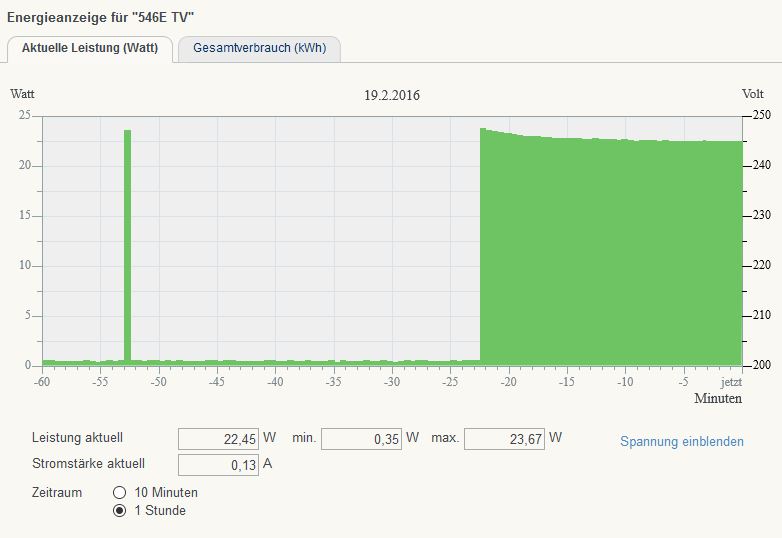

Ich habe auch mal gemessen. Meine Einstellungen weicheen von den deinen etwas ab. Und zwar hier:
- Guide im Bereitschaftsmodus aktualisieren - AUS EIN
- keine Verbindung ins Internet
- automatischer Software Download - AUS EIN
Dann schaut der Verbrauch über 1 Stunde so aus:
Ca, 45 Minuten nach dem Ausschalten geht der Verbrauch von ca, 26W auf 0W (!) = Stand By zurück. Ich habe an das Meßgerät noch einen Kleinstverbraucher angeschlossen und 0,4 W gemessen. Da hat sich offensichtlich Sony doch etwas einfallen lassen...
Nachtrag:
Nach Überprüfung mit einem weiteren Messgerät war der Verbrauch im Stand By doch wieder um die 0,5W. Da liegt wohl auch die Grenze wo man vernünftig messen kann - zumindest mit meinen Geräten.

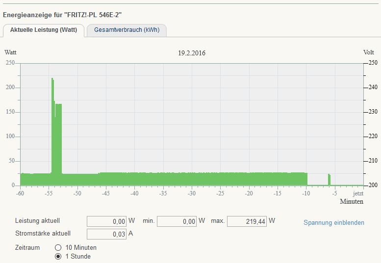

Der Versuch zeigt diesmal ca. 0,5W im Stand By - 45 Minuten nach dem Ausschalten. Nach ca. 2 Stunden steigt die Leistung wieder auf 25 Watt. (unteres Bild).
Nach 40 Minuten sinkt die Leistung wieder --> Stand By (Bild unterhalb)
