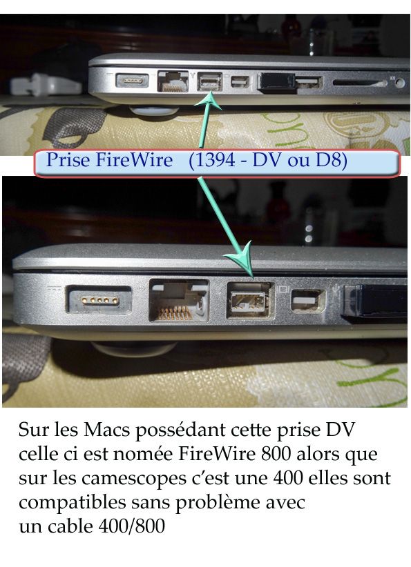

Bonjour
Si votre camescope peut lire les K7 V8 et HI8 en plus des D8 il est presque certain que ces K7 sortent toutes numérisées par la sortie DV(dite FireWire ou 1394) Moi je possède un DCR-TRV 110E qui ne m'a servit qu'a cela c'est à dire le transfert de K7 V8 et HI8 sortie par la sortie numérique du camescope sans soucis vers le Mac qui possède une entrée FireWire 800 donc il faut simplement un cable 400/800 entre votre D8 et votre Mac.
Ce cable est bien sûr compatible avec les camescopes DV et Mini DV (je l'ai aussi utilisé ainsi)
Pour votre camescope vous pouvez essayer de trouver sur le net si vous n'avez plus la doc de voir s'il converti en numérique
Moi pour transférer j'utilisais presque toujours le logiciel FCP Express4 et parfois Imovie.
Ce logiciel FCP Express4 à été abandonné par Apple lorsqu'ils ont sorti leur logiciel PRO : Final cut PRO X
Dommage car il était nettement supérieur à IMovie

Prise FireWire cable.jpgPrise FireWire cable.jpgPrise FireWire FCP Express.jpgPrise FireWire FCP Express.jpgPrise FireWire.jpgPrise FireWire.jpg

Seul problème c'est que les Mac actuels ainsi que les pc ne possèdent plus ce port et donc passer par l'adapteur  thunderbolt + le câble fire/wire
C'est même certain qu'elles sortent numérisées
J'ai un Imac 27 de 2013 raccorder avec ce système a un camescope DCR-TRV240 avec qui j'ai importé une cinquantaine de cassettes avec Imovie sous Sierra  et aucun souci d'import
Je viens de faire un essai sous Mojave 10-14-3 et pas de probléme non plus
