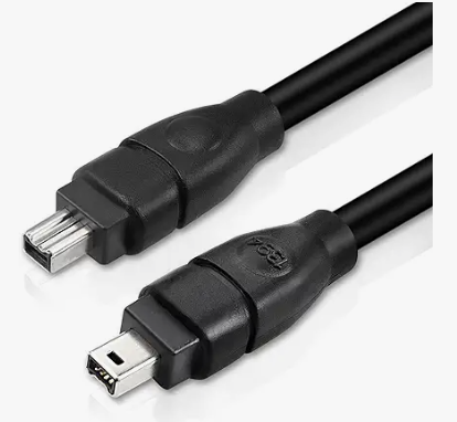

Un câble FireWire/USB ne fonctionne pas .Il faut un câble FireWire mais visiblement vôtre ordi n'en possède pas. Comme l'indique Bouexière il vous vaudra passer par un boitier d'acquisition
je precise que quand j'avais window _8 avec mon ancien ordi et le logiciel imagemixer aucun probleme
Malheureusement la plupart des logiciels gratuits ou payants ne prennent plus en charge les camescopes a bandes
Câble FireWire qui fonctionne ordi vers camescope
