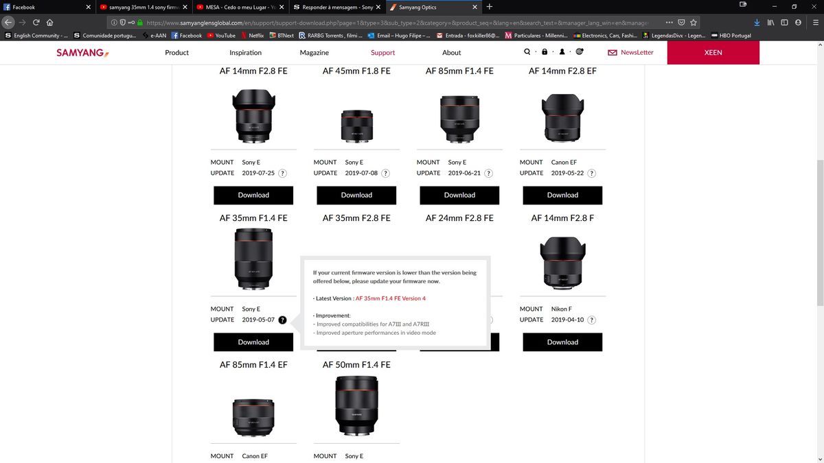

O mais certo é ter que fazer o update de FW à lente tambem, o problema é que nas Samyang precisas de uma dock, porque não dá para fazer o update como lentes Sony que são directamente na camera.
