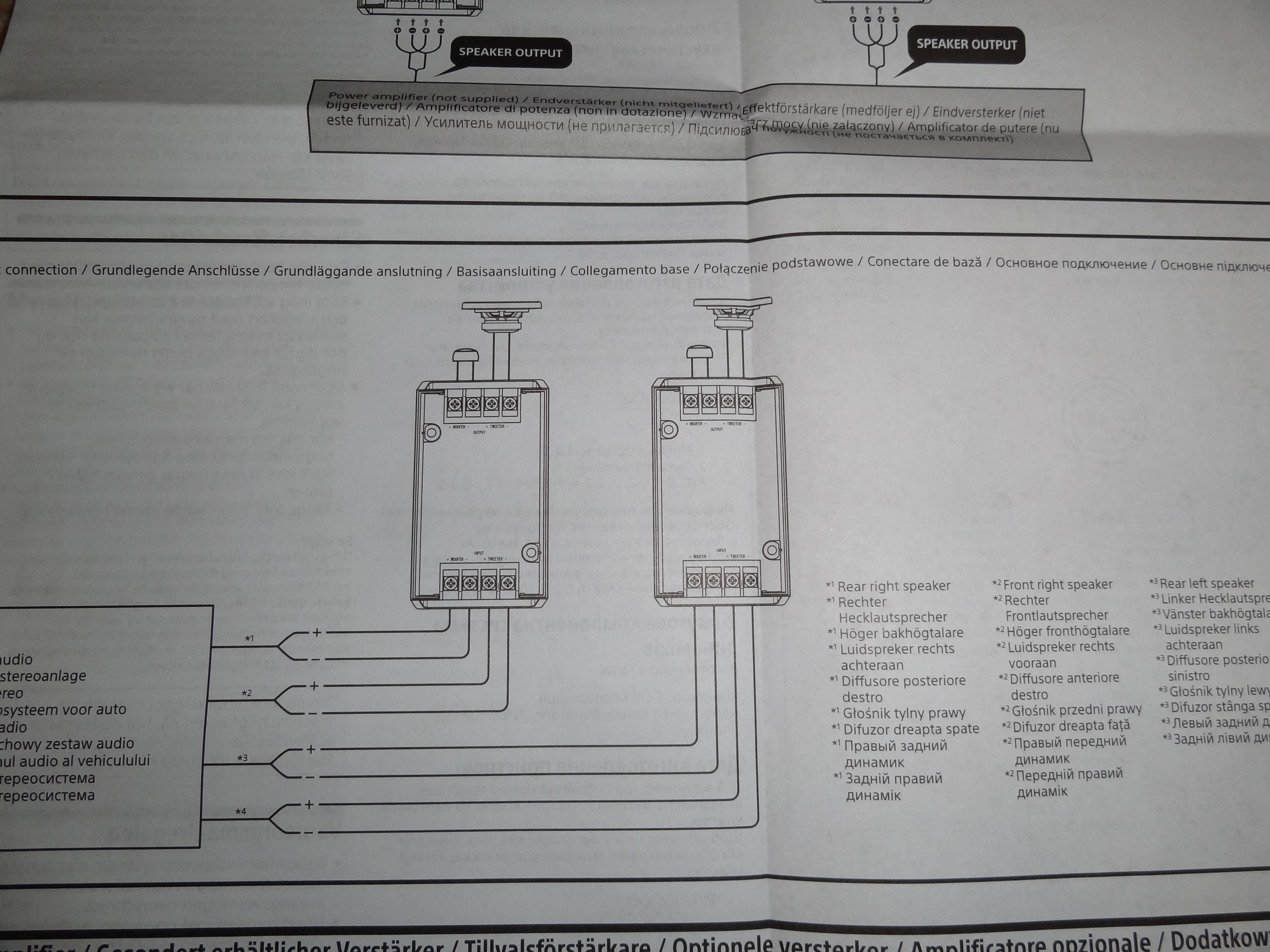

Взял бы и подключил не глядя, но решил заглянуть в инструкцию...
Теперь появился ряд вопросов.
Подключать буду от 2 канального усилителя. На кроссовере 4 входа!!! (2+ и 2-) могу ли я подключить их паралельно? Т.е. С одного выхода усилителя падать плюс на обе клемы (ну и минус также). Какое сопротивление получится у такой схемы подключения?
(дин и твитер по 4 ома, усилитель может работать на 2 ома)
Согласен это глупый вопрос и я вполне могу так сделать., но инструкция меня пугает...
На левом изображение все нормально, а на среднем и правом изображение видно что твитер подключается к выходу "woofer" а низкочастотный динамик к выходу "tweeter"...
Их реально так надо подключать или это ошибка?
Возможно просто перепутали изображения динамиков местами?
