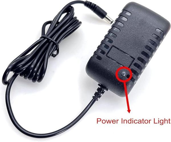

Voila par exemple un type d'alimentation 5 Volts
