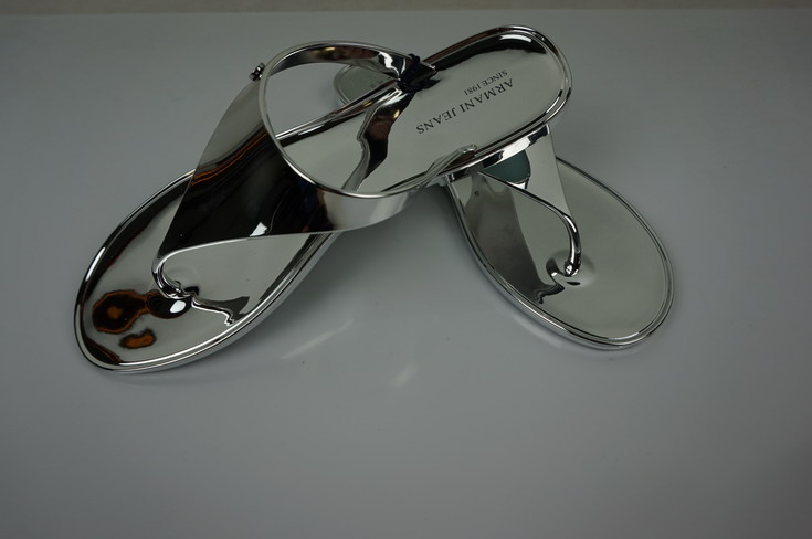

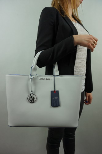

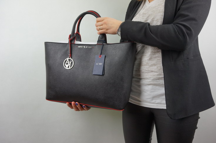

kupilem sobie aparat SONY ILCE5000L z myśla robienia zdejęć produktów na aukcje internetowe ,niestety jakosć zdjęć a dokładnie tło w zdjeciach posostawia wiele do życzyenia ,wychodzi bardzo szare ,pomimo używania macnego światła ciągłego ,bezcienioego na wysokich statywach zdjęcia mają beznadziejen szare tło 😞 czy mogą Państwo w tym pomóc , nie wiem jaki jest powód tej szarości ,czy nieprawidłowe ustawienia aparatu ?
z góry dziekuję za pomoc
Witaj, wrzuć zdjęcie jakieś żebyśmy mogli zerknąć w exif. Dodam tylko, że aparat dąży z balansem bieli do 18% szarości i tak stara sie ustawić parametry naświetlnia. Mozliwe jest, że musisz wydłużyć czas naświetlania żeby wyszło tak jak chcesz.
Wrzuciłem trzy zdjęcia , proszę zobaczyć jakie jest tło 😞 mozna to jakoś wybielić ustawiąjąc odpowiednio aparat ?
Witaj, miałem racje, gdybyś miał lampy błyskowe, a nie światło ciągłe to przy takich czasach doświetliłbyś poprawnie wszystko. Jeśli chcesz żeby tło było jasniejsze to po pierwsze dokup jeszcze jedną lampę i skieruj ją bezpośrednio na tło, po drugie odsuń osobę fotografowaną od tła żeby nie było cieni na tle, a po trzecie wydłuż czas naświetlania/podnieś iso.
