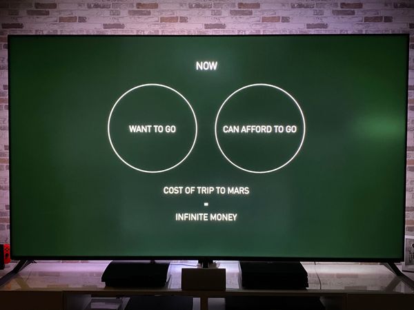

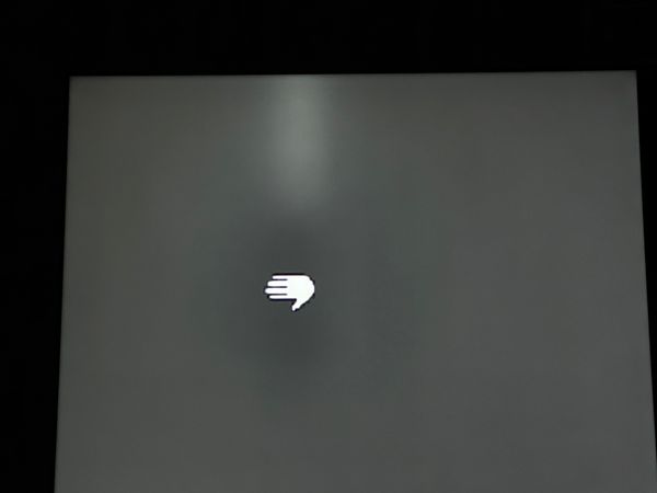

Nach der anfänglichen Freude ist mir aufgefallen, dass es bei mir Probleme mit 2 Dimmingzonen gibt.
Diese werden vertauscht angesteuert.
Dort wo die Maus ist, wird es dunkel und daneben hell.
Bei dem Bild mit den 2 "Kreisen" sieht man es auch gut. Der außenbereich des Kreises ist dunkler, dafür daneben am Rand leuchtet es.
Man sieht es auf den von mir angehängten Bildern. Es fällt definitiv auf in allen Bereichen.
