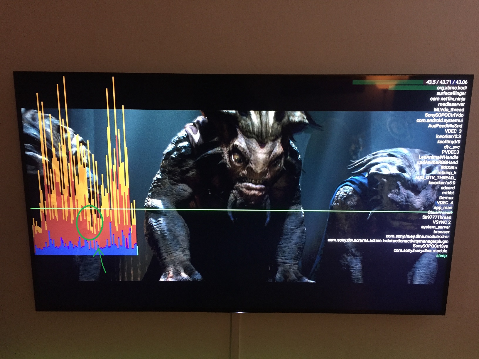

GPU:
hier sieht man wann sich die GPU verschluckt und dann wars das eig auch schon...
auch das hier bitte in die Auflistung der bekannten Probleme aufnehmen, wie man sieht reicht die Übertragung von ca. 60gb für h264 völlig aus, HEVC dagegen macht Probleme.
Vergiss mal die Dateigröße. Davon bekommt das Gerät nichts mit. Es ist ein fortlaufender Stream. Da ist irgendwas drin, woran sich das Gerät verschluckt. Was passiert, wenn du über die böse Stelle springst?
Das Gerät muss doch nichts davon mitbekommen, es geht ja nur darum, dass theoretisch in der angegebenen Zeit die komplette Datei übertragen werden kann. Somit dürfte das Netzt nicht das Problem sein. Was ist es dann? Ist die Hardware nicht in der Lage das Format anständig zu dekodieren? Warum klappt es dann über USB? Irgendwie seltsam das ganze
Die Rechnung geht nicht auf. Wenn der Stream 2 Stunden lang mit 1mbps dahin plätschert und dann plötzlich für ein paar Sekunden auf 300mbps hochschießt, wird die Wiedergabe da dann trotzdem zum Erliegen kommen.
Ich tippe auf ein Problem im Netzwerk-Stack. Da gerät das Buffering irgendwie außer Tritt.
Naja aber das würde bedeuten, dass du 1.50 lang fast n schwarzes Bild anschaust und dann kommt plötzlich ein Feuerwerk
Ein Mittelwert müsste die Sache etwas besser aufklären. Ich probiere später die Stelle zu überspringen
