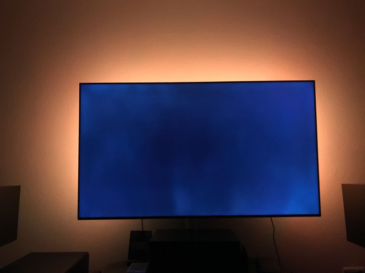

Bei meinem 55er XF9005 sieht es ohne LC in etwa so aus:
Habe auch schon mal schlimmere Fotos hinbekommen :wink:
Ich finde deine Bilder sind völlig in Ordnung, so in etwa sieht wohl jeder 65er aus. Vielleicht hast du etwas Pech, dass du einen etwas stärkeren Cloudingspot unten hast, habe meinen eher links oben, mit LC auf hoch habe ich so beim Filme gucken noch nie Clouding bei mir gesehen. Blooming sollte dank der Hintergrundbeleuchtung dann auch eigentlich kein störendes Thema mehr sein. Finde ich zumindist.
