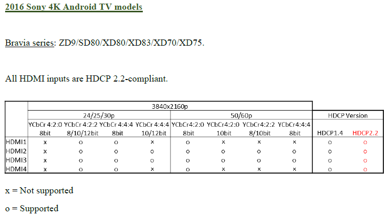

übrigens habe ich gerade das vom Sony Support erhalten, betreffend dem KD-55XD7005:
Auch Ihr KD-55XD7005 Fernseher mit Ultra HD- und HDR-Support unterstützt HDMI 2.0 mit Kopierschutz HDCP 2.2, so wie es auch alle anderen 2016er Sony 4K UHD Fernsehmodelle tun.
Beachten Sie das die 2016er Modelle bestimmte höhere HDR Modes nur auf HDMI-2 und HDMI-3 unterstützen.
