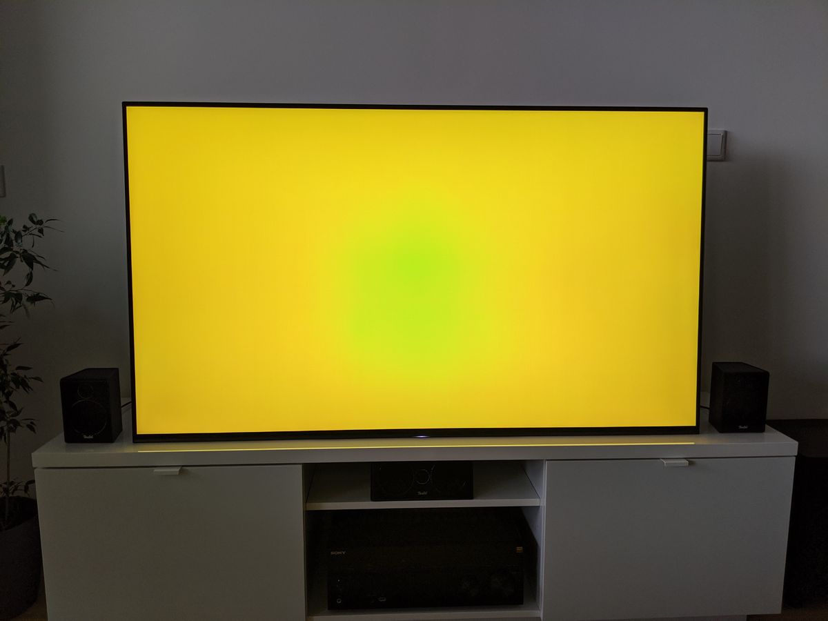

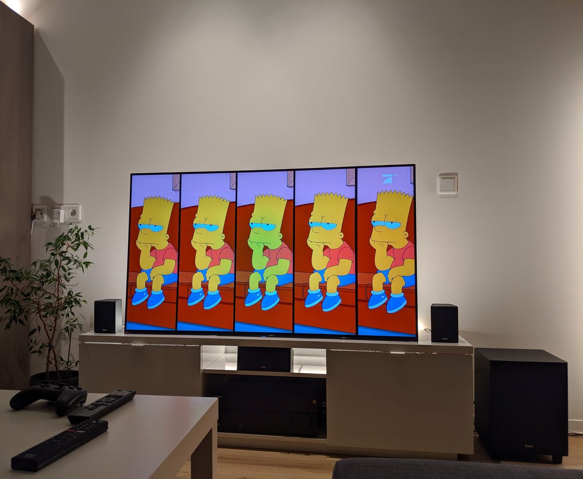

Es fing alles damit an, dass das OLED-Panel meines Sony KD-55A1 nach nur 2.5 Jahren dabei ist sein Ableben zu feiern. Es hat sich ein großer grüner Fleck in der Mitte des Bildschirms gebildet welcher besonders bei gelben Bildschirminhalten sichtbar ist.
Zuerst habe ich an das berühmt berüchtigte OLED "burn in" Phänomen gedacht, jedoch konnte ich mir nicht Vorstellen wie es dazu gekommen sein soll, da ich mir über das "burn in" Problem bewusst bin und deswegen sehr Vorsichtig mit meinem TV umgegangen bin. Das heißt ich habe alle Vorsichtsmaßnahmen zur Panel-Pflege befolgt: ca. einmal jährlich die Panel-Aktualisierungs-Routine (immer dann wenn der TV danach verlangt hat), aktivierter Pixelshift, aktivierter Bildschirmschoner und das TV Gerät immer im Standby gelassen (nie vom Stromnetz genommen). Außerdem habe ich darauf geachtet nie lange statische Bildinhalte anzeigen zu lassen.
Nach einer kurzen Google-Suche lässt sich auch schnell herausfinden, dass ich nicht der Einzige mit diesem Problem bin und dass es sich dabei nicht um selbstverschuldetes klassisches OLED 'burn in' handelt, sondern voraussichtlich um ein durch übermäßig hohe Wärmeentwicklung der Elektronik beschädigtes OLED Panel.
