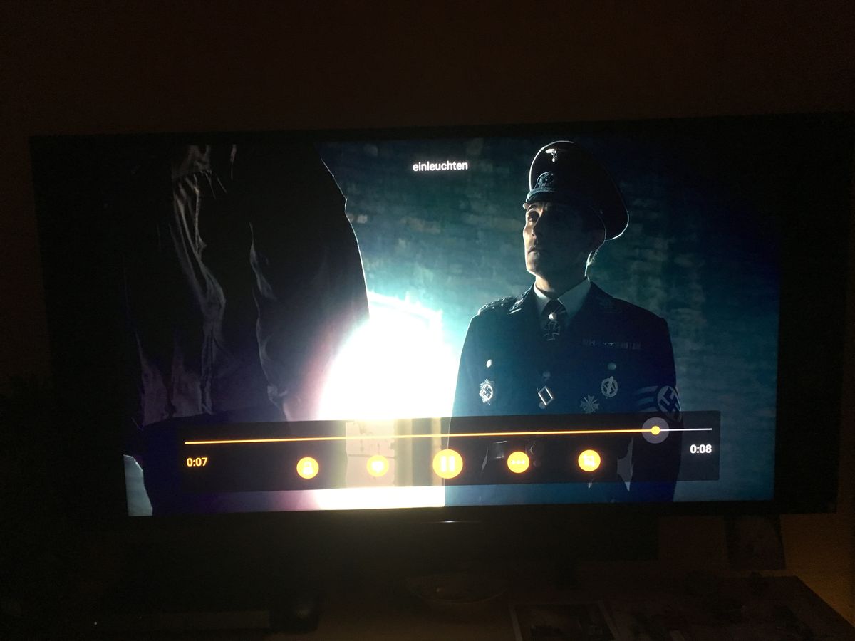

Hier mal ein Beweis, dass es "eventuell, 100% kann ich es noch nicht bestätigen" kein Hardware Problem ist.
Man beachte die linke seite des Bildes! Das Bild ist dort "perfekt" wie es sein sollte. Der graue Schleier wird scheinbar künstlich über das Bild gelegt damit die Nutzer nicht zu sehr von der Qualität verwöhnt werden.
Quelle: Youtube Clip, keine besondere Quali oder sonst was.
Damit könnt ihr eure TVs auch testen: Testvideo1, Testvideo2

kannst du bitte das Video von mir abspielen und den Bildschirm fotografieren? Ich glaube nämlich nicht, dass dein TV von Einleuchten nicht betroffen ist. Habe bist jetzt keinen einzigen 2015er gesehen der davon nicht betroffen wäre.
@aldexx

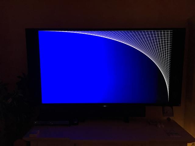

Zwei Fotos von meinem TV:
Das letzte Foto von Hansi @haschus46 mit reduzierter Helligkeit:
Weitere Fotos von mir sind hier im Unterverzeichnis "seitliches Einleuchten".
Bei angeglichener Gesamthelligkeit finde ich das Foto bzw. TV von Hansi doch besser
Felix
aldexx
Enthusiast
Ja bei 9xx Modellen sind die Flecken kleiner aber wie man sieht, sieht man sie überall:) nur die Sony Techniker können nichts finden:D

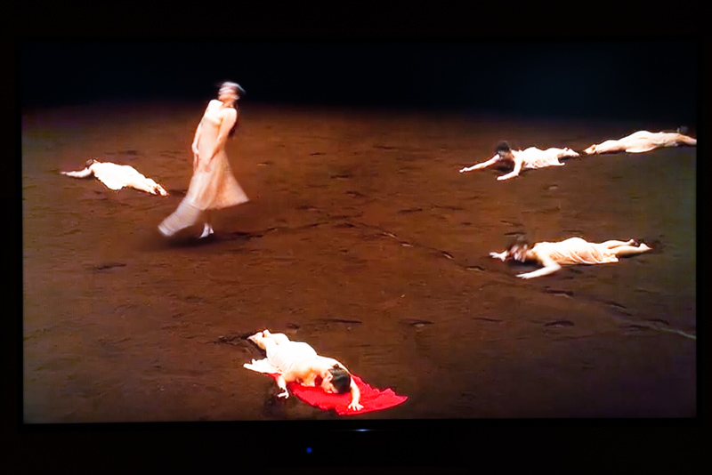

Also wie schon geschrieben ich habe diesen Effekt bei TV gucken noch nie gesehen, auch bei sämlichen 4K-Demo-Videos die ich spasseshalber mal geschaut habe nicht. Ich kann bestätigen, das bei manchen Farbverläufen von Rottönen Farbfehler aufretet, wie bei "Pina", bei reinem rot tritt der Fehler allerdings nicht auf.
Hier noch ein paar Bilder meines TV´s, schlimm finde ich das Bild der Video-App.
und mein TV-Tunerbild bzw. Sat-Tuner über HDMI  Bild sieht so aus:

Ich hab noch mal herumgespielt und aus dem "Pina-Video" ein Bild nach ca. 2s herausgeschnitten. Den für das "seitliche Einleuchten" wichtigen Bereich --> gelb markiert, hab ich nochmals extrahiert.
Die durchschnittlich Helligkeit (gelber Bereich) beträgt 5,5% oder umgekehrt ausgedrückt: 94,5% schwarz. Das kleine Schnipsel hab ich dann noch auf 1920x1080 hochskaliert und daraus ein 60s MPEG4 Video erstellt. Es ist wieder im Unterverzeichnis "seitliches Einleuchten" zu finden.
Ich bin ja schon mal gespannt was ihr zu dem hochskalierten Schnipsel Video sagt.
