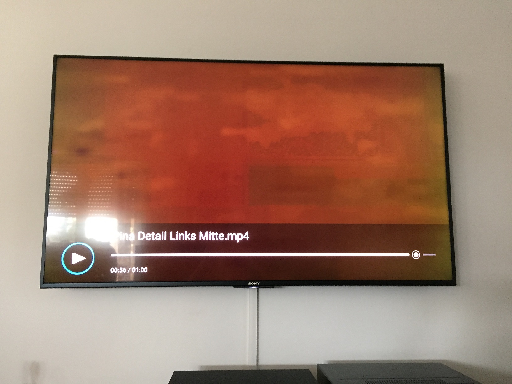

aldexx
Enthusiast
also ich konnte es ganz normal runterladen. 6,56Mb oder so.
Normal:
Sekunde 56:
und Sekunde 59-60:
Bei 56 sieht mal wieder aber die Randaufhellung, ich verstehe jetzt der Felix machen wollte aber auch hier sind die Ränder stärker betroffen :slight_smile:
haschus46
Also wenn mein Auge mich nicht täuscht, dann ist im unteresten Bild die gesamte linke Bildschirmhälfte mit einem "Lilastich" überzogen was für meine Theorie spricht, das es sich nicht um eine Einleuchtung handelt sondern darum, das manche Farben generell flasch angezeigt werden.
Gruss Hansi
KD-65x9305c, Firmware V3.843, Sat-Unicable mit 2 Bändern und DVB-C, HD+, LAN (Standby x,xxW)
aldexx
Enthusiast
Generell ja, man kann nicht wirklich von einer "Einleuchtung" sprechen, es sind bestimmte Farbtöne die das Problem verursachen, nur komischerweise sind Ränder oft stärker betroffen.
