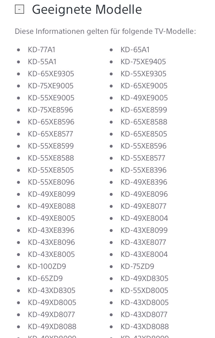

Soll das ein Scherz sein.
Diese Informationen gelten für folgende TV-Modelle
Wo ist der AF8 und AF9 bitte.
DaveDuck
Das ist ein Scherz wo ist der xe9405.

2018er (XF90, AF8) bekommen ihre eigene Ankündigung. Warum das so ist, weiß ich auch nicht. Die FW ist jedenfalls auch für diese Modelle verfügbar. AF9 basiert auf einem anderen SoC und hat deshalb eine andere FW.
sebullri90
Für den gibt es doch das Update (75XE9405), steht sogar oben in dem geposteten Bild.

Danke Kuschelmonster für deine Info!!
Hab sie gefunden.
